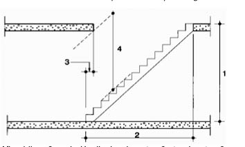

Ik wil zelf een trap maken naar de kelder.
Ik ben op zoek naar eventuele normen waar de trap aan moet voldoen, zoals hellingshoek, hoogte trede, breedte trede etc.
wie kan mij helpen?
Aantrede 26 cm, optrede 18.5 cm. Daarmee krijg je vanzelf de hellingshoek. Je meet dus loodrecht vanaf de vloer naar de drempel van de deur en deelt dat door 18.5 cm, eventueel restant cm verdeel je op de treden uit.
En als de trap dan klaar is erachter komen dat je je hoofd stoot omdat het trapgat misschien te klein blijkt te zijn :?
U zult rekening moeten houden met de grootte van reeds bestaande gat, en een minimale vrije ruimte boven de treden aanhouden om dit te voorkomen.
De trap zou dan wel eens een stuk steiler kunnen uitvallen dan de ideale situatie die Ralph beschrijft.
edit: heb er even een plaatje bijgezet, dan ziet u meteen wat ik bedoel.
Ik ga ervan uit dat u een eenvoudige rechte steektrap wilt gaan maken?
Ik zou een vrije hoogte boven de trap houden van zeker 2 meter,
dan volgt de hoek dus automatisch uit de grootte van het gat.
De regelgeving voor weinig gebruikte kelder en zoldertrappen in bestaande bouw is dacht ik niet al te streng.
Het moet tenslotte wel kunnen passen.
