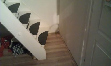

Wij hebben twee fretten in huis en willen voorkomen dat zij de trap beklimmen. Heeft iemand een idee hoe we dit aan kunnen pakken? Zelf willen we wel graag eenvoudig de trap betreden. Op de foto zien jullie de situatie. Afstand tussen trap en muur bedraagt 48 cm.
Zat zelf te denken aan een soort klapdeurtje dat bevestigt wordt aan de muur, maar kan nergens scharnieren vinden voor een klapdeur waar een veer in zit zodat deurtje vanzelf weer sluit.
Ik denk zelf aan een keukenkastscharnier, deze blijft wel uit zichzelf dicht, maar kan je ook openzetten, zodat je als je je beide handen vol hebt, je niet loopt te hannesen, maar eerst de deur openzetten.
Je kan ook gewone scharnieren gebruiken, en dan een losse veer aan de deur monteren. Ik weet niet of ze nog bestaan, vroeger hadden wij er eentje op de keukendeur.
Derde optie is minder mooi, maar wel makkelijk. Als je de deur niet waterpas hangt, zal hij altijd dichtvallen.

Er zijn veel oplossingen om een deur zelfsluitend te maken. Het makkelijkst is naar een ijzerwarenwinkel gaan en de mogelijkheden te bekijken.
Nick01 schreef:
. . . maar kan nergens scharnieren vinden voor een klapdeur waar een veer in zit zodat deurtje vanzelf weer sluit.
Zo'n scharnier heet een enkelzijdig bommerscharnier.
Ze zijn er ook in dubbele uitvoering om de deur naar twee kanten te kunnen openen.
