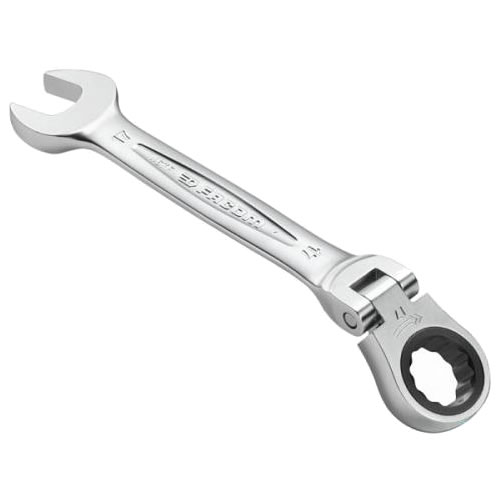

Ik wil de wc-bril van dit Plieger toilet vervangen maar krijg de huidige bril niet los. Het betreft een bovenbevestiging en je ziet de bout en moer zitten vanaf onderen, maar ik kom daar niet in met een sleutel of tang. Zelfs met mijn vingers kan ik er niet bij maar dat zou ook niet voldoende zijn want zit muurvast. Iemand een tip voor welk gereedschap ik kan gebruiken, of van een andere manier om dit te doen? Dank voor het meedenken
Enkele ideeën voor gereedschap dat je zou kunnen proberen:
- een open ringsleutel
- een steek/ratelsleutel
- een dunwandige pijpsleutel / ringsleutel
- een (gebogen) telefoontang
Google maar even op afbeeldingen dan zie snel of het zou kunnen werken.
Hartelijk dank voor de goede ideeen. Een open ringsleutel met kniegewricht kan misschien werken. Helaas is de bout te lang om een gewone ringsleutel om de moer te krijgen. Nu nog uitvinden welke moermaat het precies is. Ik ga op zoek!
