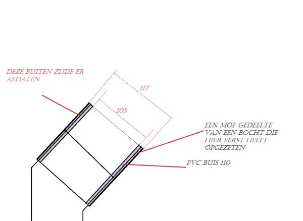

De aansluiting waarop ik verder wilde werken had een rare maat (105 mm inwendig en 117 mm uitwendig), maar uiteindelijk vond ik de oplossing in een verloop 125-110. Die is nl. 117 inwendig aan de 125-aansluitingskant en 110 inwendig aan de andere kant.
Dus: die er op gelijmd (met lijm die vult), daarin een stukje 110-pijp.
Vervolgens daarop een 45-graden bocht met manchetten en daarin de PE-aansluitbuis van het inbouwframe.
Alles mooi passend en ook gelijk wat stelruimte in de manchetbocht (kleine verspringing ivm centreren toilet in de ruimte).

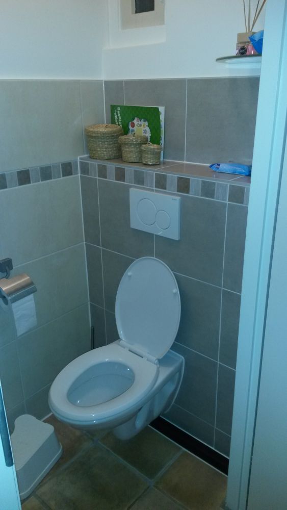

Hele zooi afgebouwd en ik was behoorlijk trots.

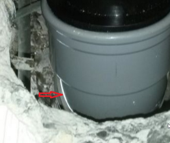

Totdat we kort geleden hebben besloten de begane grondvloer te laten isoleren. Vanwege de vochtige kruipruimte is eerst bodemfolie gelegd en daarbij ontdekten we dat het nat was onder het toilet. Na wat zoeken en bikken (van onderaf) bleek het de verloop 125-100 te zijn die net een beetje kierde/lekte.

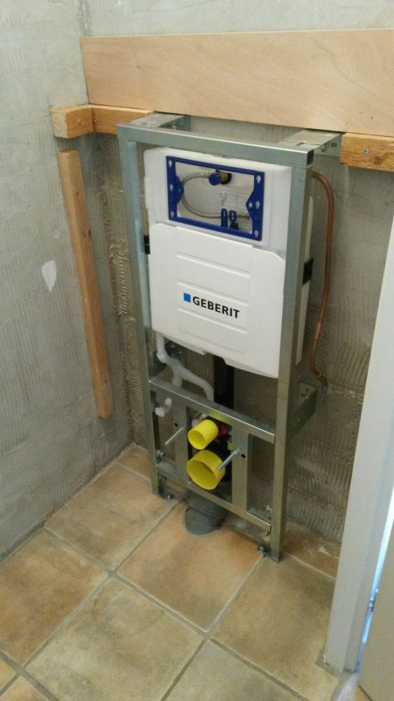

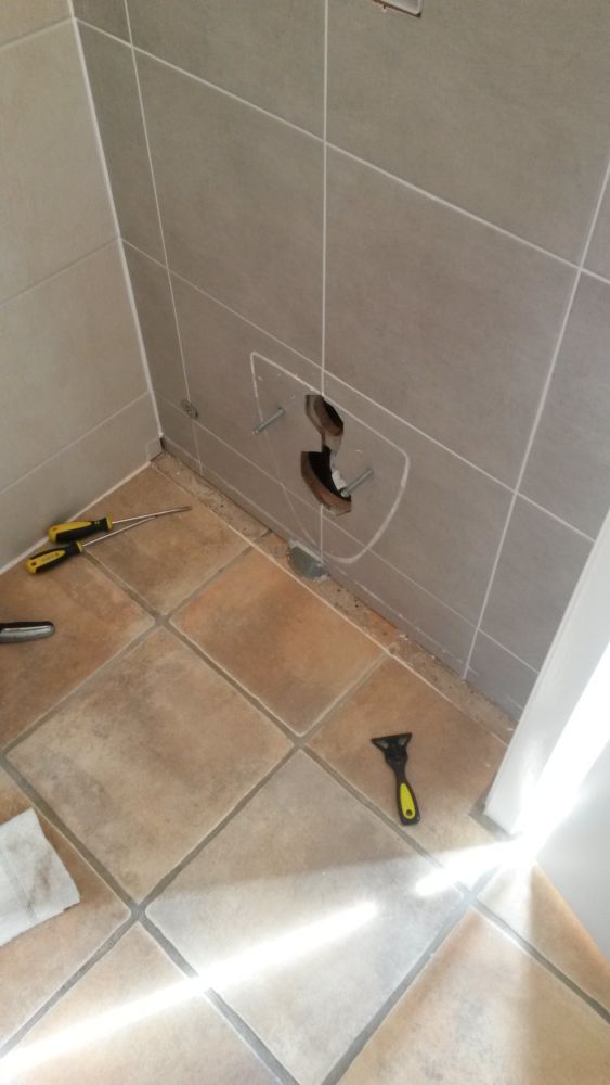

Conclusie: toilet er af, gat maken en vervangen die hap. Dit zijn de foto's van de huidige situatie.

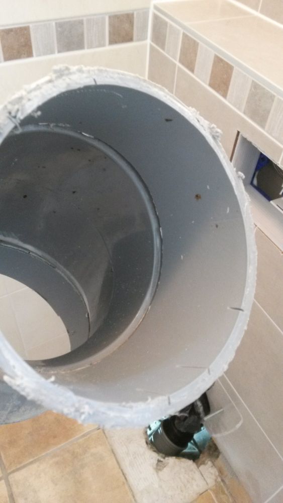

Ik moet dus op de bestaande pijp een aansluiting maken die niet lekt, en dan op korte afstand die aansluiten op de 110mm PE-pijp van het inbouwtoilet. Ik heb weinig werkruimte.
De eerder gekozen oplossing blijkt niet te werken, het verloopstuk zat gewoon helemaal los...
Wat is hiervoor wel een goede oplossing?

de buiten zijde kan je er er af halen door het warm te maken
Je kunt ook er voor kiezen om in de bocht het stuk buis er uit te halen ook door verwarmen.
Dan kan je daar een stuk buis in maken en de bocht die op je inbouwreservoir zit daar een met spie eind te maken, zodat je met een schuifsok kunt werken.
in die 105mm kan ook een reparatie sok 103x110 in.

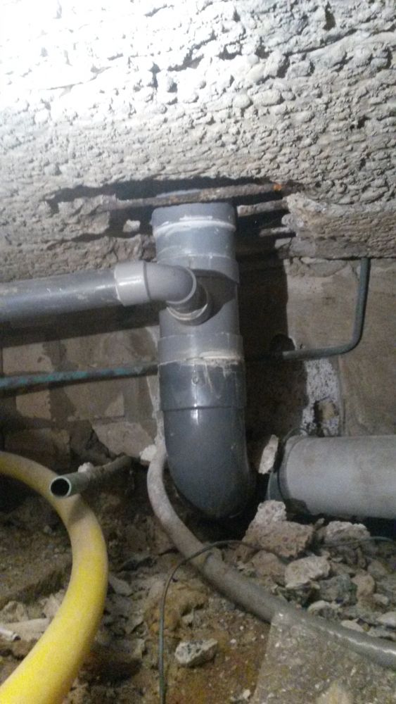

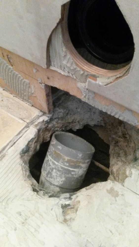

Oké, ik ben onder de grond geweest. Dit is de foto die het hopelijk duidelijker maakt.
De bovenste rand (tpv onderkant vloer bij de wapening) is de rand van de 45 graden bocht.
Daaronder zit een T-stuk waar de rond 30 van het fonteintje op aansluit. Dat T-stuk is een raar ding, de bovenrand en onderrand lijken gezaagd.
Onder de T zie je de 90 gradenbocht die aansluit op een Y-stuk. Van rechts komt de leiding van boven. Rechtdoor is de fundering waar de huisaansluiting zit. Het Y-stuk steekt al in de funderingsmuur/er door heen.
De enige optie om hier iets aan te passen is boven het T-stuk. Dus: 45 gradenbocht er af zagen en dan vanaf daar iets aansluiten.
Ik kan daar wel omhoog, maar dan past het boven de vloer niet meer.
Ik blijf nu steken op de optie: boven de grond weghalen tot aan de 45 gradenbocht (verwarmen/inzagen oude mof). En dan vanaf daar een nieuwe mof of een flexibel stuk.

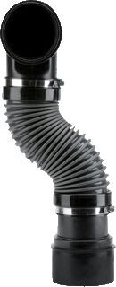

Hoe kijken jullie tegen flexibel aan?
Ik denk dan aan iets als: https://www.walraven.com/nl/producten/McAlpine-WC-afvoeraansluiting-WC20/
(Gaat om het idee, niet om deze producten.)
Ja die t-stuk hebben ze de mof in gekort aan beide kanten.
Als je onder de 45 graden bocht af zaagt en daar een sok manchetverbinding en dan met renovatie flexibele aan sluiting gaat werken kan je je wc zo aan sluiten dan hoeft de plaat er niet voor weg
Ik heb er maar eens een besteld.
Zaterdag kijken of die lang genoeg is en hoe makkelijk ik de 45-gradenbocht weg kan krijgen.

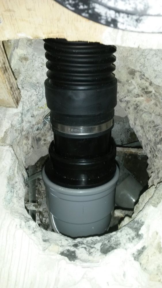

Hierin de flexibele afvoer gestoken en het past prima.

Nieuwe situatie:
Uiteraard een lektest gedaan, alles bleef droog.

Het is een mof-mof 45-gradenbocht met manchetten.
Die zijn beiden ingevet met siliconenvet zodat ze soepel zijn.
Ik heb onder de grond de staande buis direct onder de oude bocht afgezaagd. Daar zit deze nieuwe bocht dus overheen geschoven. De manchet zit bijna strak tegen de manchet van het T-stuk (zie oude foto).

Ofwel: de afwerkdorpel komt gewoon weer terug, dat zag er uiteindelijk strak uit. Iedereen die ik er op wees zei: 'o, dat was me nog niet opgevallen'... :D
