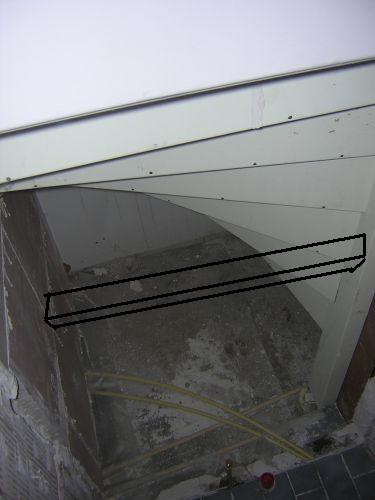

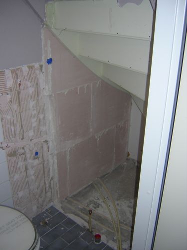

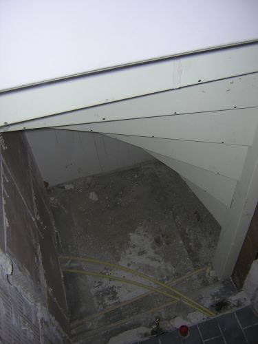

Gisteren ben ik begonnen met het maken van een hangtoilet. Het toilet moet onder de trap komen. Om wat meer ruimte te maken heb ik het gipsmuurtje verwijderd, zodat het toilet wat dieper onder de trap kan.
Nu zit ik met een vraagstuk... hoe ga ik het toilet bevestigen? Er is geen muurtje o.i.d. en de traptreden op de juiste hoogte lopen scheef.
(zie fotoos)
Ik ben niet zo`n ervaren klusser, dus ik hoop dat iemand anders een goed idee of ervaring heeft.

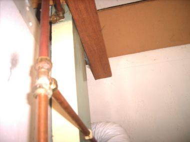

Hier de achterzijde hangtoilet. Zit aan één hardhouten dwarsbalkje (die donkerbruine) vast en staat al jaren als een huis.

Dwarsbalk tussen die staander van de trap en de muur. Daaraan frame monteren en verder afwerken.

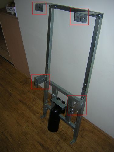

Een muurtje of dwarsbalk...ik denk dat ik maar voor de dwarbalk ga, dat lijkt me het beste te doen. Twee dwarsbalken eigenlijk, want ik heb dit frame met ook bevestiging halverwege:
Zouden 2 gewone vuren balken van +/- 6x6 genoeg zijn? (Uiteraard zit ik um ook aan de grond vast :lol: )Ik wil de balken dan aan de muurkant bevestigen met een balkdrager, aan de andere kant met twee grote schroeven. Vinden jullie dat logisch?

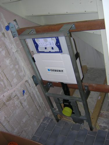

Na wat aanvullende adviezen ga ik het frame vastmaken aan twee balken van 5*5cm van meranti-hout. Voor bevestiging aan de muur gebruik ik een balkdrager of raveeldrager.
Mocht ik ik niet door mijn eigen bouwsel worden vermorzeld :) dan zal ik het resultaat hier posten voor toegkomstige lezers.
Bedankt allemaal!
Het gaat allemaal best lekker, alleen errug langzaam.....

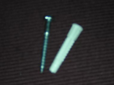

Even een korte vraag. Ik heb nu twee balken van links naar rechts. Ze zitten echt muurvast. Nu wil ik het frame er aan maken. Kan dat met deze bouten die ik er bij heb gekregen?
Ik gok dat het iets van M10 is, er zitten ook pluggen bij. Zelf dacht ik een klein gat voor te boren in het hout (6mm) en dan de bouten er in te draaien (dus zonder pluggen) Vinden jullie dat een goed idee, of zijn er betere manieren?
In hout gebruik je toch geen pluggen?
Hoi
in hout geen pluggen, dat klopt.
"gewoon" een gaatje voorboren in uw balk en daar die bout indraaien.

Voordat je de dwarsbalkjes muurvast in het trapgat gaat schroeven neem ik toch wel aan dat je de afvoer al verlegd heb? Gat zit al in de vloer enzo? Zie ook op de grond wat leidingen.
Bedankt voor de reacties
Ok, het zal dus iets meer zijn dan 6mm, en ik haal er wat carosserieringenringen bij, dan gaat het wel lukken.
@Cyruse Het is een 'oude' foto. Het gat zit er inderdaad al, maar de afvoer nog niet. Ik kan er nu nog prima bij hoor. De afvoer doe ik voordat ik het frame vastmaak.

Het duurde even, maar het frame zit erin. Dankzij alle tips van jullie en de andere draadjes die ik heb gelezen is het gelukt. Nu het water er op aansluiten, een plank of muurtje er tegen aan en dan afwerken.

Goed idee om balkdragers te gebruiken op de muur bij de dwarsbalken. En ook goed dat je achter de poten balkjes naar de achterste muur hebt lopen :prima:
