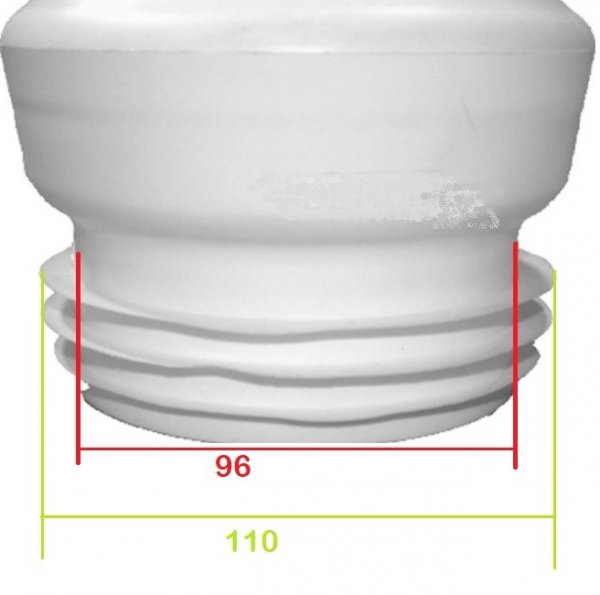

Ik had een oude toilet AO met een sponsring, maar die was helemaal vergaan dus had ik stank. De toilet heb ik nu vervangen en natuurlijk gebruik gemaakt van een closetafvoermanchet.
Nu is het na een week dat ik weer stank heb en kwam ik erachter dat er water onder de toilet uitkomt. Toilet opnieuw eraf gehaald en de closetmanchet bekeken. Deze is ten eerste wat vervormd. Zie foto.

heb ik stank oen lekkage omdat de manchet wat vervormd is?

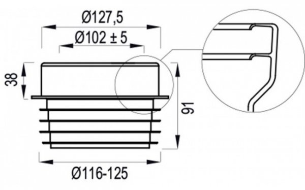

Ik heb gezocht naar de juiste afvoer closet en ik kom uit op wisa nr 4 voor een buis buitenmaat 125mm.
Passend op Binnenmaat 116-125. Dus lijkt mij de juiste afmetingen.
Maar ze hebben dez in 2 lengtematen.
91 mm totaal: over de toilet 38 mm en in de buis 53mm
11,7 cm totaal: over de toilet 48,5mm en in de buis 68,5 Mm
De prijs van de korte is stuk lager en sneller geleverd.
Ik wil wel de juiste hebben, dus mijn vraag is, maakt het uit welke lengte ik neem?
Waar is dat van afhankelijk?

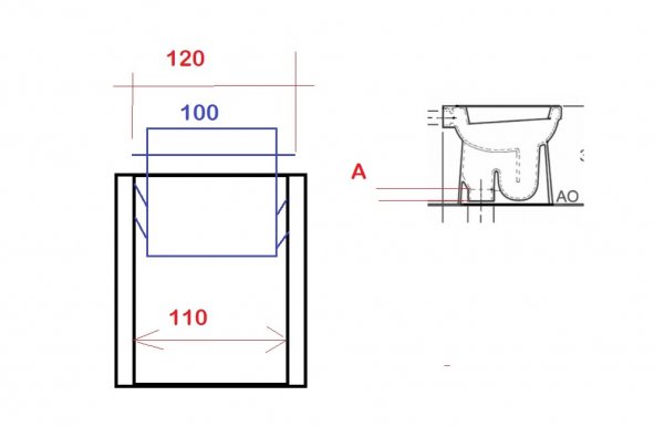

Je moet een hebben die niet te hoog is want moet onder je pot.
maar die van 116-125 past niet veel te groot je minimaat is 110
wat is de diameter net voorbij de verbreding?
en steekt het lood boven de vloer uit?
A is de hoogte wat je kwijt kan onder je pot.

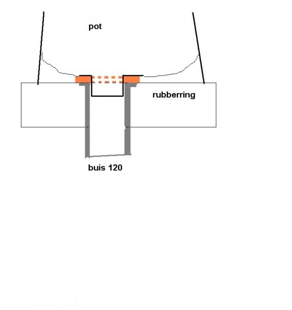

:idea: Wat je ook kunt doen is lood vlak aan de vloer afzagen en dan een stukje 110 buis in de loden buis kitten met een kit soort wat je op lood/pvc kunt gebruiken en dan je riool sok wat je nu hebt er in drukken dan is het goed afgesloten.

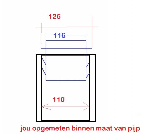

Capi
Jou afvoer is binnen maat 110 dus je hebt een closetsok nodig die groter is als de 110 staat dus minimaal 120 bij deze maat gaat ie/ staan.
Bovenstaande gaf je aan
Tussen 110 en 120 de sok die in de rioolbuis gaat.
Wat ik aangeef is een sok tussen 116-125 die in de pot gaat. Die 116 past dus in de maten 110-120 Zoals jij zegt dat ik nodig heb
Wat mis ik?

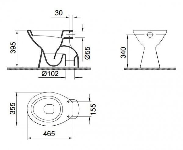

Hieronder tekening van afvoermanchet en mijn toilet.

116 past niet in 110 dat is de midden harde stuk de lippen zijn 120 die kunnen verbuigen zodat 110 afsluit.
Dus je moet een hebben van 100-120.
