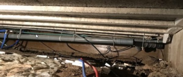

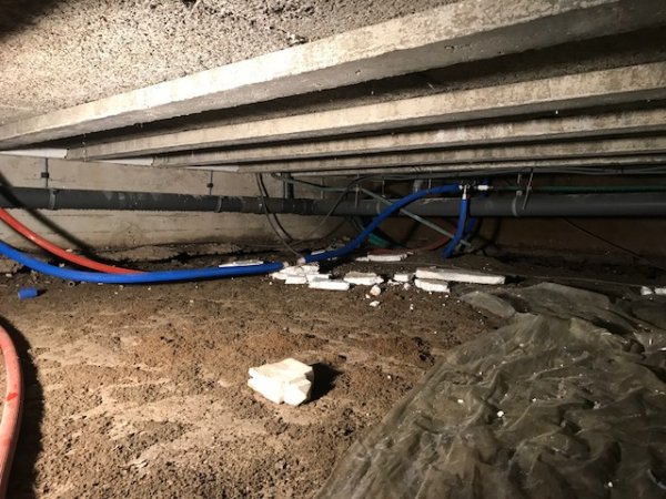

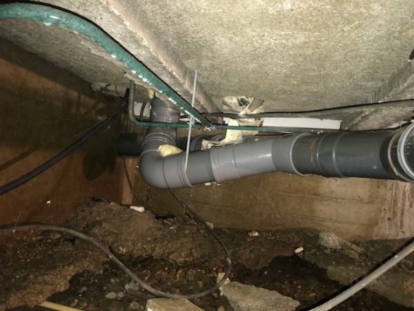

Nu heb ik eens onder de vloer gekeken en zie dat de afvoerbuis rond 110 onder het niveau komt van de standleiding (zie foto`s).
Mijn vraag aan jullie is, zou dit het probleem kunnen zijn van het heel af en toe leegtrekken van het water in de pot en de stank? De stank is er ook wanneer deze niet leeg getrokken word. Ik heb me wel eens laten vertellen dat de afvoerleidingen niet onder het niveau van de standleiding mogen komen, waarom is me nog niet echt duidelijk.

Zoals de leiding onder de vloer zit lijkt het onderuit gezakt te zijn.
en dat kan ook wezen dat de verbinding van je inbouwreservoir uit elkander ligt zodat het wc water daar achter lekt en dat gaat weer stinken.
ook ligt onder de vloer ter hoogte van die bocht een hele plas water.
die buis moet weer omhoog onder de vloer en je moet hem ook direct beugelen dan zakt ie ook niet meer.

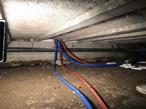

Ik duik er morgen even onder, maar vermoed niet dat ie gezakt is.
Doelde meer op het feit dat de afvoer van de wc onder de standleiding door duikt en ook niet in de richting is aangesloten van het buiten riool.
De wc borrelt dan ook bij het spoelen en trekt het water in de zwanenhals weg om daarna weer langzaam vol te lopen
Zo te zien aan alle aan sluit y-stukken zit de aan sluiting naar het buiten riool als je het lang stuk ziet naar links.
en als je denkt dat de buiten riool net achter de wc aan sluiting de muur in gaat dan loopt gehele riolering niet goed en dat lijkt mij sterk toe.

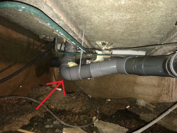

dat het borrelde is ook geen wonder in de buis blijft bij de haakse bocht water staan en dat moet eerst weg gedrukt worden.
ze hebben de aansluiting met manchet verbinding gedaan en je kan zien dat de Y stuk naar beneden duikt, ze hadden daar een beugel op moeten zetten.
Gister nog even onder de wc gedoken, maar mijn vermoeden is juist de achterste leiding gaat naar buiten dus het Y-stuk zit tegen de stroming in gemonteerd en duikt ook nog eens onder het stand-leiding niveau.
Ben bang dat ik dit moet gaan aanpassen, hoop dat ik aansluitruimte genoeg heb naar de wc toe.
Vanaf de sparing gezien moet er eerst een y-stuk komen waarvan 1 arm naar het toilet gaat met 90 graden bocht omhoog. de andere arm gaat verder naar de standleiding.
Kan ik zomaar een 90 graden bocht vanaf wc naar y-stuk plaatsen of moet dit 2x 45 graden zijn?
De leiding gaat wel naar buiten maar het kan ook wezen dat daar de hemelwaterafvoeren op zitten of putten.
lijkt mij stug toe dat die naar het hoofd riool loopt de oude riolering is gelijmd alleen de aan sluiting naar hangend toilet hebben ze aan gepast met hulpstukken met manchet verbinding.

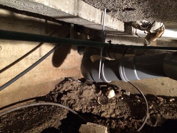

en nu op de foto kan je ook goed zien hoe nat het daar onder de vloer is.
ik zou buiten eens op graven en kijken waar die leiding heen loopt, of een camera inspectie uit laten voeren zodat je weet hoe het in elkander zit.
en die leiding loopt ook andere kant op en gaat ook door de muur en naar de straat kant.

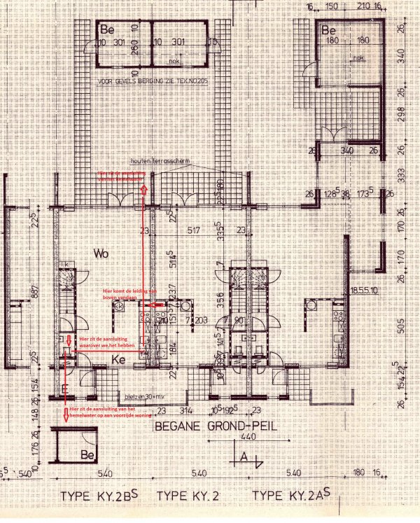

Nu snap ik ff niks meer van maak even een situatie tekening van waar wc zit in de woning en hoe de leiding loopt ten op zichte van de woning.
sommige type huizen kan de afvoer ook naar achteren lopen naar het riool.
Afbeelding van de begane grond.
Rechts nabij keuken zit de standleiding van de etages erboven, die dan weer aansluit op het riool in kruipkelder
Het lijkt mij duidelijk dat deze bocht gewoon te laag zit.
Die moet minsten gelijk met de afvoerleiding lopen.
Hier blijft dus een hoop troep in staan. Het lijkt me ook dat de aansluiting op het 45 graden T stuk wringt en dat hij daardoor lekt.
Men heeft bij de aanpassing duidelijk geprobeerd om onder de waterleiding door te werken ipv deze te verleggen en de afvoer op het juiste niveau te hangen.
Oplossing is volgens mij om de waterleiding te verwijderen en om te leggen en dan de afvoer in één vlak te leggen.
De afvoer komt met 45 graden uit de vloer en dan een 90 graden bocht waardoor deze teveel zakt als u de 90 graden bocht en de 45 gradenbocht weghaalt en er dan is 2x een 45 gradenbocht op monteert en dan met 2x 45 graden weer op t hoofdriool aansluit bent u de verzakking kwijt dan is het alleen nog de vraag of het t stuk nu goedom in het hoofdriool is gemonteerd
Als hij inderdaad de andere kant op moet lopen hoeft ook de waterleiding niet omgelegd te worden.
Bedankt voor je tekening.
Op je tekening heb je 2 naar buiten lopende pijlen getekend.
En ik het toch het vermoeden dat de afvoer goed loopt naar achteren misschien te maken dat diep riool achter ligt.
Het beste even controleren bij je buren onder de vloer.

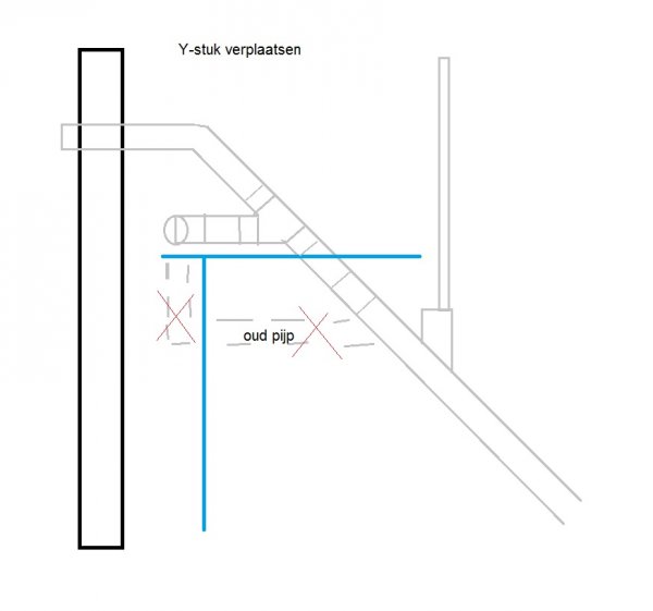

Ik zou alles los halen wat manchet is en het Y-stuk verder naar voren verplaatsen zodat zijtak dichter of recht voor wc aansluiting komt.
Mocht dat te dicht bij komen kan je ook voor kiezen om een bocht met spie end direct in het Y-stuk te drukken.

Toch ben ik van mening dat de stromingsrichting naar de voordeur is, waarom omdat de leiding licht afschot gaat naar voorzijde. Ik ga dit uitzoeken.
het kan gezicht bedrog zijn maar op je foto lijkt het net dat ie links afloopt.
En zoals jij zegt dat het rechts wat meer afloopt en dat het aan de voorkant naar toe loopt.
Dan zit het ystuk er wel verkeerd in schijnbaar heeft hier een haakse t-stuk in gezeten die aangesloten zat op het eerste gat waar de kranten uitsteken.
We wachten maar even af.
Zo te zien op de foto, hoe het afschot loopt, zit het t-stuk wel goedom erin.
Tstuk zal een heel eind omhoog gedraaid moeten worden ( met de nodige aanpassingen aan de afvoer)
Heb me er zojuist nog even in verdiept en zie nu dat de stromingsstukken goed gemonteerd zitten.

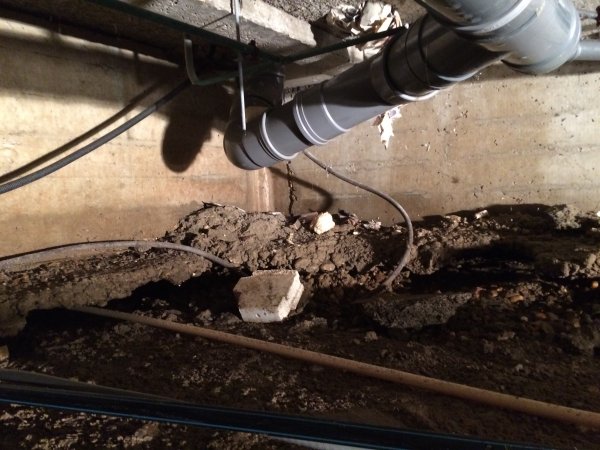

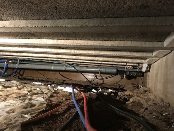

in de linkerhoek vanuit de woonkamer gezien naar buiten toe, gaat er nog een rioolpijp naar buiten die duikt ineens onder de fundering door naar de voortuin. Het verval is in de kruipruimte zeker 40 a 50 cm!
Wat betreft de stank kan ik niets anders verzinnen dan dat de stank komt doordat er viezigheid in het stuk leiding blijft staan dat onder het afschot uit komt.
Of zou het probleem ook nog wel eens naar het hoofdriool kunnen liggen! Is dit op een of andere manier te testen?
Beetje lastig te zien maar achter de waterleidingen zie het stromingsstuk van de afvoer boven en op de andere foto het stuk wat ineens met groot verval naar buiten duikt
Het stuk met het verval: Is dat links op de onderste foto? Deze gaat naar de hoofdbuis toe, en is dan waarschijnlijk een HWA. Die "duikt" niet naar buiten, maar naar binnen..
