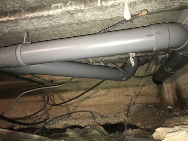

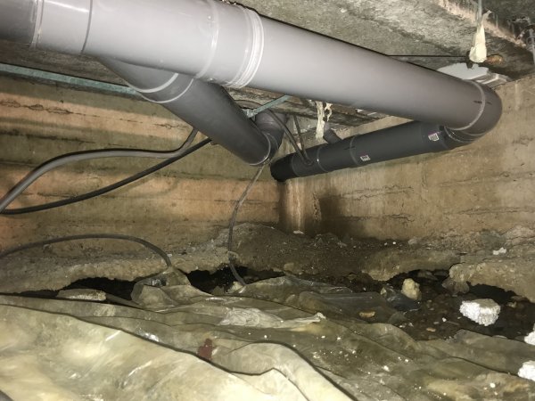

Vandaag het rioolwerk aangepast.
Ben van mening dat het nu wel goed moet zijn.
Heb de wc afvoer verlegd naar de standleiding met een Y/stuk.
Daarna met 2 x 45 graden naar de HMW met daartussen een 110/40-110 die er met 45 graden naar de stromingsrichting in gaat. Denk wel dat het zo moet gaan werken, zonder de stank en borrelende wc.
En heb alles netjes onder afschot kunnen leggen.
Rest alleen nog een beugel ter hoogte van de afvoer wc voor alle zekerheid.
Helaas nergens een stokeindje met ophangbeugel kunnen verkrijgen bij de reguliere bouwmarkten :-(

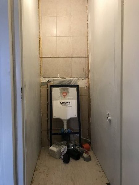

Nog even een foto van het toilet.
Heb de afvoeren en waterleiding in de muur verwerkt.
Voorheen was dit opbouw.
Wandjes gestuced, nu het frame nog plaatsen
De verwarring komt van het gebruik van "standleiding". Waar jij het telkens over standleiding hebt, bedoel je verzamelleiding. De standleiding is de verticale leiding in je huis. Bovenste stukje daarvan (van laatste lozer tot aan dak) wordt dan weer ontspanleiding genoemd.
Zie ik nu dat je een afgedopte leiding in de kruipruimte hebt? Waarom zo'n eind en wat is het?
Ga je de vloer ook nog isoleren?
Complimenten voor de update. Altijd goed als een topic "compleet" wordt. Ben zeer benieuwd of je straks daadwerkelijk van het borrelen af bent en de stank weg is.
Waar heb je eigenlijk de ontspanleiding zitten?
De afgedopte 15 mm koper leiding die tussen de vloer en de nieuwe rioolbuis zit, is dat water?

Weer wat geleerd, ja bedoel verzamelleiding.
De ontspanningsleiding zit aan de andere zijde, daar zit Ook de afvoer van boven op en komt uit boven het dak.
Mijn HMW is dat ook een ontspanningsleiding, uiteindelijk komt deze ook uit in de "buitenlucht"?

Die 12 mm is van mijn oude wastafel.Heb deze nu afgetakt van het inbouwreservoir
Ivm legionella dan deze inkorten, dode eindjes mogen niet zo heel lang zijn, en dit lijkt meer dan 15 cm.
Dode stukken drinkwaterleiding zijn een legionella risico. Altijd de dode tak zo kort mogelijk houden (of helemaal verwijderen). Hier lijkt gewoon een halve tot hele meter ongebruikt te zijn. Zo hoort dat niet.
Rola,
Is denk zo'n 50 cm van het t-stuk vandaan, maar hier kan toch geen "dood" water in komen te staan, deze wordt toch bij gebriuk van wc en wastafel ververst of zie ik dat verkeerd, dat water wordt toch gewoon mee getrokken?
Nee, dat wordt niet meegezogen. (Hoe dan???) Het spul staat onder druk, maar spoelt daar nooit. Legionella kan daar dan "veilig" voortplanten en op een gewenst moment huizen de rest van je leidingnet in.
Verder ziet het er mooi uit. Naast dat missende zadel natuurlijk :wink:
Bij het doorspoelen van het toilet en het spoelen van de wastafel, dit is het enige wat er op deze leiding aangesloten zit. Ik twijfel of daar bacteriën zich kunnen voortplanten :-). Maar goed omdat ikzelf graag alles netjes wil maken, zelfs in de kruipruimte was het mijn idee toch om het t-stuk te vervangen voor een knietje, dit was een tijdelijke oplossing. :lol:

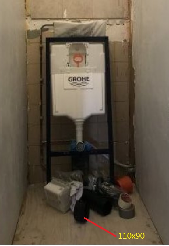

Kijk nu net de verpakking van de grohe rapid sl inbouwreservoir na en zie dat er een afvoerbocht 90 graden met een aansluiting 90mm is bijgeleverd.
Weten jullie of daar een manchetverloop 110-90 voor te verkrijgen is?
Als je goed kijkt staat ie op je foto :wink:
zwarte pp moet met manchet verbinding worden aan gesloten kan je niet lijmen.
Nee
Lijmmof = lijmen. Manchet = niet lijmen. Een gaat niet samen met het ander. Er zijn natuurlijk wel allerlei overgangsstukken.
Wat heb je er dan aan als je met pvc 110 aankomt
Wordt denk een lijmmof 110 naar 90 manchet ofzo.
Iemand een voorbeeld van zon overgang?
