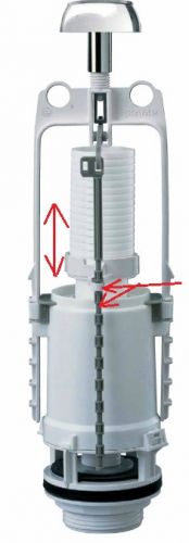

Maar je hebt do mogelijk heid om aan onderdelen te komen, daar mag je ook blij om zijn.
Vaak zijn er geen onderdelen meer voor en moet je een nieuwe pot kopen en die zijn nog duurdere.
ps als je deksel er af haalt en je draait de druk knop er op en houd deze goed vast en je drukt op de knop van spoeler hoe is het dan
had je dit al gedaan dan :?:
aan de zijkant zit ook een grijze staaf met ribbels is deze niet verschoven, zodat als je de knop in drukt niet vergenoeg om hoog komt.
En als je zonder de deksel je deze knop veel verder kunt in drukken

Henk, als je met 'had je dit al gedaan?' bedoelt of ik meer info en foto's gestuurd heb dan is het ja. Die zou je toch moeten kunnen zien.
Als je bedoelt bestellen online, dan is het neen.
Goed nieuws (hopelijk definitief).
Aangezien er veel speling op het element zit en daardoor de 'grijze vijs' niet rechtover de dekselopening zat heb ik alle om gedraaid en nu zit het hefboom systeem aan de achterzijde.
Ik heb de ring waar het hefboomsysteem aan bevestigd zit iets verhoogd en de zijdelingse klemmen aangepast waardoor de grijze vijs iets hoger komt te zitten.
Gevolg: de wc doet het prima ! (duimen maar)
Blijft natuurlijk de vraag: waarom deed hij het vroeger wel en nu niet ???
Alweer bedankt voor de tips Henk :wink:

Oei Henk nu zie ik pas wat je bedoelt en de afbeelding die er bij hoort.
Ik heb dat idd ook gedaan (zie mijn laatste bericht) en dat heeft soelaas gebracht .
Thanks !
