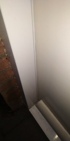

Tegenwoordig is luchtdicht bouwen de methode voor energiezuinigheid. En juist daar gaat het fout bij onze voordeur.
Even vooraf: het gaat om een huis van 1987.
Bij onze voordeur zien we bij de naad aan de slotzijde het ligt langs de tochtrubbers. Dit geldt alleen voor de onderste circa 40 cm. Gek genoeg is zowel de deur als het kozijn kaarsrecht. Ergens zit dus iets schuin.
Ik durf niet het onderste scharnier 2 mm naar buiten te verplaatsen, aan die zijde van het deurblad zit immers niet het probleem.
De tochtrubbers loshalen en uitvullen met afstandhouders lijkt mij eerder iets voor de leek.
Ik ben dus een beetje radeloos, wat zijn de methoden die ik moet toepassen?

Er zitten dus al tochtrubbers? Plaats eens wat foto's van de kieren.
Alle scharnieren zitten wel op dezelfde afstand van de randen (kozijn+deur)?

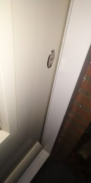

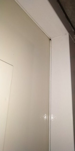

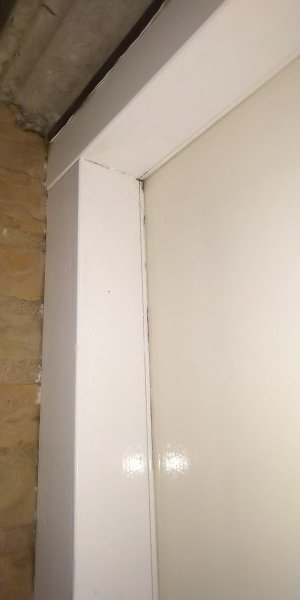

Hierbij wat foto's.
Bovenste deel van de naad aan scharnierzijde gezien van buiten
Onderste deel van de naad aan scharnierzijde gezien van buiten
Bovenste deel van de naad aan slotzijde gezien van buiten
Onderste deel van de naad aan slotzijde gezien van buiten
De scharnieren zijn overal op gelijke afstand van de aanslag gemonteerd.
Zodra we de knip erop doen sluit de deur wel goed, dan drukt hij de deur aan. Zolang de knip er niet opzit dan zien we dus bij de onderste 1/3 van de naad het licht er langsheen schijnen.

Deur is dus niet kaarsrecht maar krom.
Driepuntssluiting trekt dit wel recht, scharnier verzetten heeft geen zin.
