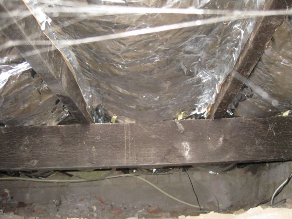

- Een buurman heeft spijkerflensdekens met de zilveren kant naar onder. Ik lees (oa. op dit forum) dat dit voor een houten vloer en kruipruimte niet erg zou zijn omdat de warme kant boven is en de kelder lang zoveel niet afkoelt als een dak. Maar niet iedereen is het daar mee eens. Klopt dit of is dit af te raden?

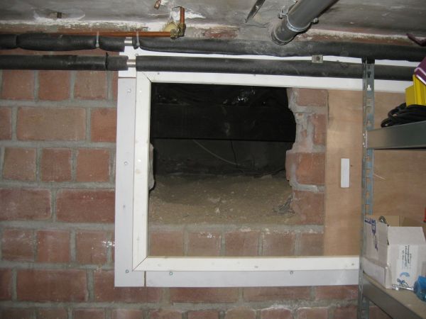

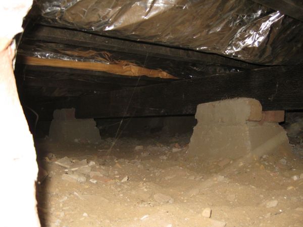

Ik stuur wat foto's mee met de situatie van de buurman, bij mij is de kruipruimte iets hoger.
Ik weet dat dit een telkens terugkerend item is, maar er zijn veel verschillende visies en ik wil het huis niet verpesten…
Situatie bij de buren:
Opening gehakt in de keldermuur, latei zou niet nodig zijn.
Wgb
In theorie zit het fout bij je buurman. In de praktijk kan het meevallen. De dampdichte werking van die alu.folie kan mee vallen omdat het dusdanig is aangebracht dat die laag onvoldoende dampdicht is.
Ligt er een dampdichte folie onder de esdoorn gaat er nog minder vocht richting je kruipruimte dat is alleen maar gunstig.
Je kan de isolatie op dezelfde wijze aanbrengen als de buurman.
Is er onder de esdoorn geen damprem dan moet je de isolatie plaatsen met de alu.folie tegen de vloer.

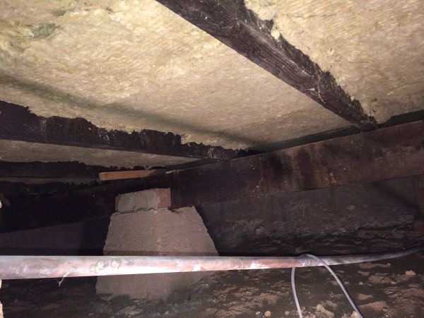

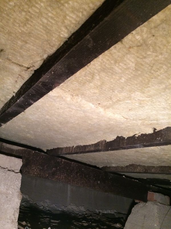

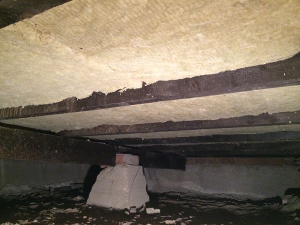

Klus is geklaard!
De isolatie werd (anders dan afgesproken) 1 dag eerder bezorgd. Mazzel dat ik net thuis was.
Gisteren meteen 2 pakken weggewerkt en vandaag de rest gedaan. Wat het lastig maakte is dat de balkafstand erg verschillend is. Soms 53cm (vandaar de keuze voor 'Rockwool 210 Vario') maar soms ook 63cm. En dan past een plaat van 58cm niet.
Voor de grote balkafstanden heb ik de plaat overdwars gebruikt en heb dus steeds stukken moeten afzagen. Het kleine gedeelte heb ik weer gebruikt met een passtrook van 7cm om niet al te veel verlies te hebben.
Ik heb geprobeerd om netjes te werken, maar soms druk je de islolatie wat samen om het goed te laten klemmen. Beter dat dan een opening lijkt mij.
Ik heb geen gebruik hoeven te maken van pur, alle holtes zijn goed gevuld met steenwol.
Ben benieuwd of we verschil gaan merken!

Ziet er keurig uit. :prima:
zelf zou ik de platen nog een ondersteuning geven met de tijd is het de vraag of het nog gaat verzakken.
Musicus
  • #19
Hoe zou je dat doen? Regels lang iedere balk schroeven of juist overdwars? Dan kan de isolatie wel iets zakken, maar kan het er niet onderuit vallen.
  • #20
Zeskantgaas is daar heel goed voor te gebruiken, het gaas met een nietapparaat op lucht of met de hand vast nieten op de balken, net onder de isolatie.
