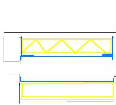

Vorig jaar wilde ik mijn dak isoleren, bestaande uit pannen, panlatten en dakbeschot dat van binnen afgelakt is. Vervolgens heb ik me via verschillende sites, waar onder deze, geïnformeerd. Toen met het volgende plan aan de slag gegaan.
Gaten boren in het dakbeschot boven, midden en onder (om ventilatie te creeeren).
Dan tegen het dakbeschot 10 cm lange 12mm dikke latjes (spacers) waartegen damp open miofoil is geniet .
Dan ragels geplaats en daartussen spijkerflens. Spijkerflens helemaal lucht dicht afgeplakt met bij behorende (alumiunium) tape.
Aangezien ik weinig tijd heb gaat de klus meestal in stappen en na een aantal weken alles afgeplakt te hebben, wilde ik dit weekend gaan afwerken met gipsplaten. Tot mijn grote schrik zag ik druppels water op verschillende plekken door het pakket lekken. Toch maar op een aantal plekken het tape opengesneden en achter het spijkerflens gevoeld.....op alle plekken is de isolatie kletsnat.
Met andere woorden....help!
Wat zijn mijn opties, misschien toch maar de vakman inschakelen?
Gr in een depressie schietende Theo :(

Wgb
Dus dakbeschot 20? mm., open ruimte van 12 mm, dampopen folie, isolatie dik ?, damprem en dan komt er nog een gipsplaat.
Gaten hoeveel en wat is de diameter van zo'n gat.

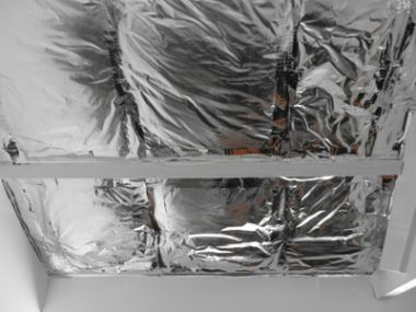

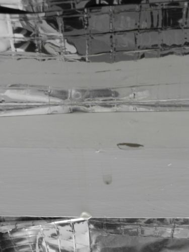

Inderdaad Dakbeschot met om de 10 cm een gat van 10mm. Zie het als een groot vierkant met boven, midden en onder een rij gaten. dan 12mm spacers en dan damp open folie miofoil. dan isolatie 8mm dik spijkerflens, helemaal afgetapet. Zie foto's: een foto van het dak gezien van onder en een met een close up waar de tape op de houten balken zit, waaronder een druppel is gekomen.
Enige ideeën voor een oplossing?
Wgb
Ik lees het toch goed isolatie 8mm dik. :wink:
Ik zie een strakke lijn van de tape maar een bobbelend oppervlak van de alu folie. Als het daar niet goed sluit. Als er water tussen de tape en de alu.folie uitloopt dan zal het ook niet dampdicht zijn.
Ik ben niet 100% op de hoogte maar van die spijkerflens niet je de flens altijd op iets van hout. Voor de kopse naden moet je ook kops een lat zetten zodoende kan je die kopse flenzen goed nieten en dampdicht afwerken.

Rene de klusser
Specialist Bouw
En zo te zien niet afgetaped op de horizontale balken/Gordingen.
Als die ruimte niet dicht is gaat alle woonvocht naar die koudebrug en zal ergens halverwege de isolatie condenceren.
Dus door zo,n kiertje kan er wel 25 cm isolatie nat zijn.

Ook op de gording heb ik alles zo goed mogelijk afgetapet. We wilde de gordingen behouden, zodat het plafond tussen de gordingen in zit.

Isoleren en het aanbrengen van een dampscherm dat is nou net het probleem. Technisch doe het het zo goed mogelijk maar dat wil niet zeggen dat het voldoende is.
Die balken dat zou dat best eens de reden kunnen zijn. Door al die aansluitingen kieren hoeken enz.. Mij lijkt dat langs het hout en het plakband toch vocht achter het dampscherm komt
Zoals getypt, in theorie, werkt je dampscherm niet voldoende.
