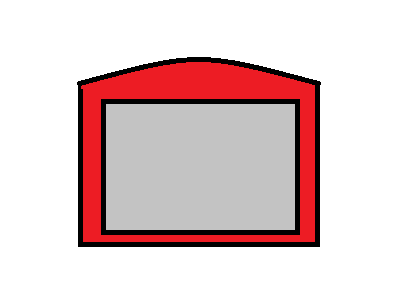

Die haard past op die plek, maar aan de zijkanten blijft dan wat ruimte over en met name erboven. Hoe kan ik dit het beste oplossen? Ik zit te denken aan een omlijsting, maar ben er nog niet over uit wat voor materiaal het dan zou moeten worden en hoe ik dat dan netjes kan doen.

Bij sommige inzethaarden zijn ook andere [grotere lijsten te krijgen]maar je zou ook een metalen roset kunnen plaatsen.meestal is het het mooist om de kachel zo hoog mogelijk te plaatsen ,als dit kan met de pijpaansluitig, die met deze kachels van binnenuit geplaatst kunnen worden. kijk ook even naar het dubbelwandig wat er in zit ,is dit ouder[gegalvaniseerd] aan de buitenkant dan kan dit niet de temperatuur aan van een gesloten houtkachelzorg wel voor een goede verbinding[aansluiten voorbij het verloop van de haard?.
Met de ruimte erboven doel ik eigenlijk op de ruimte tussen de kachel en de boog van de schouw, te zien als je er vóór staat. En verder de ruimtes aan de zij-/onderkant. Vooraanzicht, weergegeven in rood:
Een rozet is verder niet nodig volgens mij, omdat de aansluiting van het rookkanaal in de schouw zit, dus dat zie je verder toch niet.

Ik denk nog na over een omlijsting, maar ben er nog niet over uit wat voor materiaal het dan zou moeten worden en hoe ik dat dan netjes kan doen.
Wat ik nu in mijn hoofd heb is om de omlijsting tussen de opening in te laten vallen. Een centimeter of vijf dieper liggend. Zoiets:
Ik denk dat dat dan van een grijs plaatstaal moet gaan worden, net als van de meeste houtkachels. Wie weet wat voor materiaal dat is?
