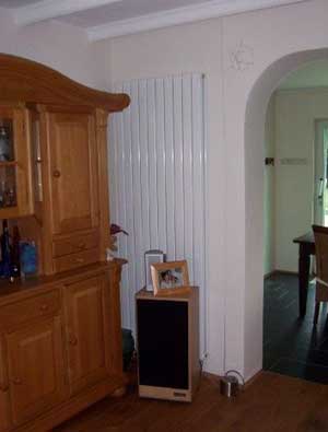

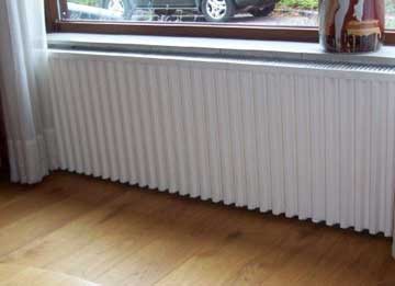

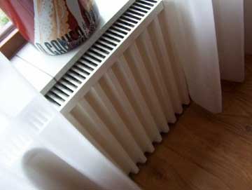

Er hangen daar 2 design radiatoren plieger murano 2000 x 750 - 22 met 2718 Watt en 2000 x 450 - 11 met 1046 Watt. En onder het raam voorzijde de onbekende 3000x500-11 (echter met 2 convectoren ribbelplaten voor en achter) deze zou rond de 3000 Watt zijn volgens enkele erkende bedrijven die ik gebeld heb.
Dus samen ongeveer 6764Watt. Dit zou dus ook genoeg moeten zijn.
En ter verduidelijking een foto van de radiator onder het venster.
En een foto van een design radiator.

Bij de foto van de dessignradiator valt het me op dat die behoorlijk is ingebouwd aan de onderkant.
Dat heeft tot gevolg dat de capaciteit wel kan afnemen met meer dan 50%.
Daar gaat uw berekening de mist dan in, ook z'n hoge radiator in een dode hoek geeft maar beperkt het vermogen af, omdat er heel moeilijk luchtcirculatie op gang komt en de stralings capaciteit maar een klein deel van het totale radiator vermogen is.
Als er dus meer van deze toevallige misrekeningen bij zitten kan het dus inderdaad wel langer duren voor de kamer op temperatuur is, dat komt e dan toch vanwege een capaciteits tekort.
Zo ziet u maar dat een goede berekening niet het enige is waar op gelet dient te worden, maar er nog meer aspecten aan een goed werkende installatie kleven. De plaats en de vorm van de verwarmingslichamen spelen daar ook een rol bij.

Bedankt Cvolieboy, op de foto lijken de dingen veel dichter bij de radiator te staan dan het werkelijk is. Maar het is inderdaad wel een hoek waar ie hangt.
