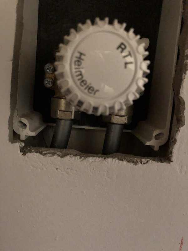

In onze badkamer hebben we een Heimeier retourtemperatuurbegrenzer box 3/4" RTL voor de vloerverwarming, naast een radiator.
Dit alles is geïnstalleerd door een loodgieter.
Wanneer ik de knop van het RTL ventielopen zet (stand 1 tot 5) warmt de vloer inderdaad langzaam op.
Echter na verloop van tijd begint het ventiel tikkende geluiden te maken, steeds luider.
Draai ik dan een klein stukje aan de knop op het ventiel is het even weg. Na enkele minuten gebeurd het weer.
Volgens de aannemer is het lucht maar ik heb alles enkele malen volgens protocol ontlucht en andere radiatoren tikken niet,
ook heeft de ketel een automatische ontluchter.
Nu lees ik dat het RTL ventiel verkeerd om geplaatst kan zijn maar tikt deze dan niet direct bij doorvoer ?
Andere optie is dat het ventiel stuk is ?
Iemand hier ervaring mee ?
Als een ventiel verkeerd om zit zal bij bijna sluiten de klep in de zitting gedrukt worden dat geeft een tik, als de klep ver genoeg open is is het drukverschil te klein om de klep in de zitting te drukken.
Een goed check kan je doen door de knop te verwijderen.
Hieronder zit de stift welke de klep bediend.
Als u nu de CV start en dan heel beheerst de stift langzaam naar binnen drukt zal vlak voordat de klep de zitting raakt de stift ineens naar binnen schieten en hoor je dezelfde tik.Dit is vaak duidelijk voelbaar en een duidelijke aanwijzing dat de stroming verkeerdom door de kraan gaat.
Hoe minder radiatoren open staan hoe duidelijker het effect.
Dank, ga ik dit weekend even controleren. Ook wanneer ik de kraan op stand 5 (helemaal open) zet begint deze na verloop van tijd te tikken. Dat zou dan niet helemaal stroken met de theorie dat deze verkeerd om is geplaatst. Toch ?
Ik heb dit geprobeerd vanmorgen en inderdaad hoor ik dezelfde tik wanneer ik de stift indruk. Het ventiel zit dus verkeerd om.
Nu natuurlijk de oplossing, het omdraaien van de in/uitvoer. Is er een mogelijkheid om het ventiel om te draaien ? De flexibele slang lengtes aan de onderkant zijn niet lang genoeg om ze simpelweg kruislings aan te sluiten.
Dat klopt maar deze aannemer komt er bij mij echt niet meer in. Dit is uiteraard niet het enige gebrek welke door dit bedrijf is veroorzaakt. :x
Ik moet het dus ofwel zelf oplossen of een loodgieter laten komen.
Is dit iets wat je zelf kan ?
Probleem is wellicht dat er onvoldoende ruimte is voor de flexibele slangen om te wisselen. Is er anders een manier om deze simpel te verlengen ? Er zijn wel 3/4 verlengstukken volgens mij ?
