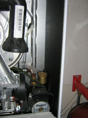

  • #42
Haal de voorplaat/kap van de cv-ketel eraf, dan volg je de koudwater-
leiding de cv-ketel iin, dan zou je bij een blok met ribbels uit moeten
komen, net voordat de kw-leiding het spiraal in gaat, daar zou dan een
stelschroef moeten zitten, meestal zit er een plakkertje op met een tekst
dat je hem niet moet verstellen, maar vaak gaat er een laagje kalk op
zitten, daardoor word de opening te klein.
Het is voor mij al weer enige tijd geleden dat ik een Solide van binnen
heb gezien, dus ik doe dit even zo uit het hoofd, ik kan het mis hebben,
maar maak dan even een foto van de binnenkant van de cv-ketel, dan
komt het daarna vast wel goed :wink:

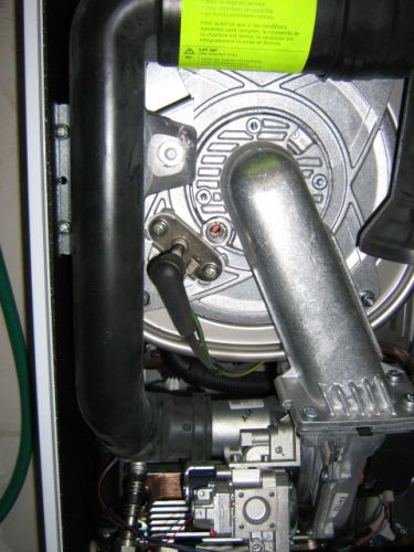

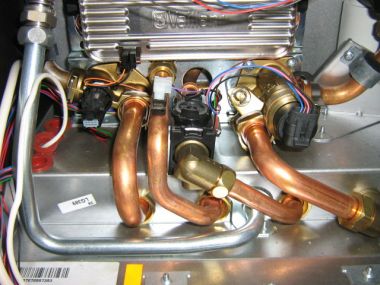

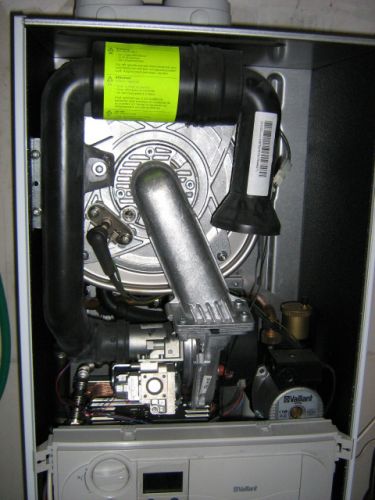

Rud82
  • #43
Hoi DexterXL hierbij een aantal foto's:
Even nog voor mijn wetenschap kan het dan zo zijn dat je dit opeens moet verstellen de snelheid van het water? Ik heb hier nl. nooit iets aan veranderd. En de ketel is gehuurd van Volta (en nu zo'n 3jr oud).
Groeten,
Rudger
Rud82
  • #44
Hierbij nog een 4e foto, als ik het paneel naar onder zet dan komt wat daarachter zit ook nog zichtbaar.
Groeten
Henk253
  • #45
Ha fijn andere heeft je even geholpen ik moest weg :mrgreen:
er zit ergens wat verstopt vermoed tussen koud water inlaatcombinatie en ketel
Zit er nog ergens een tussen afsluiter van het water die niet geheel open staat ivm je verbouwing
je krijgt overal maar 5 liter als je nu 60graden gaat of 40graden stookt.
En standaard moet hij al 7,5ltr/min geven dus je zit nu 2,5ltr/min minder

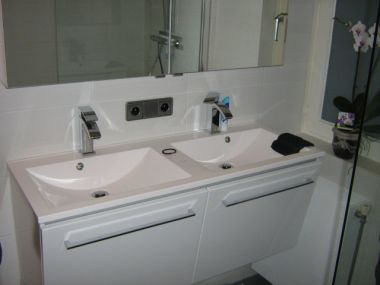

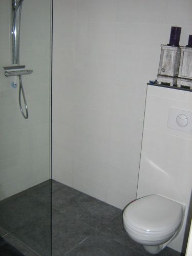

Rud82
  • #52
Hoi henk en andere beantwoorders!
Het probleem is opgelost met de kraan. Volta ( bedrijf waar ketel gehuurd is) is komen kijken, bleek dat er nog een oude begrenzer op de installatie zat ( deze oude begrenzer waren ze vergeten weg te halen bij t plaatsen van de nieuwe ketel). De begrenzer is er tussenuit ( de nieuwe ketel heeft een interne begrenzer) en we hebben warm en koud water in overvloed!
Daarnaast wat foto s van de badkamer nou hij klaar is. Hartelijk dank voor jullie reacties!
Groeten rudger
