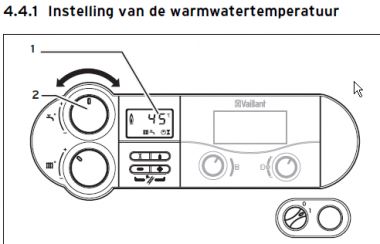

Rud82
  • #30
Ik had gisteren de temperatuur van de ketel van 60 verhoogd naar 65. Ik ga dit nou even terug zetten daardoor zal de warm water aanvoer ook wel iets versnellen.
Groeten

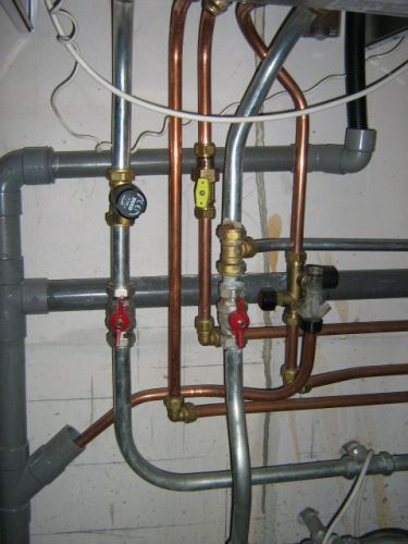

  • #36
Kijk nu komen we verder want ik had je al eerder dit gevraagd
anders plaats een foto van onder je ketel
Rud82
  • #37
Hoi Henk bijgaand de foto:
Hopelijk heb je hier wat aan.
Groeten,
Rudger
PS ik heb verder nergens aan de ketel gezeten, behalve even wat water afgetapt, verwarming badkamer verwijderd en systeem weer opnieuw gevuld.
Henk253
  • #38
Bedankt voor je snelle antwoorden zo te zien staat het kraantje open.
Maar wat mij dwars zit zo en niet direct een antwoord even op weet is dat de ketel te weinig water levert.
laat evt je ketel eens na kijken.
misschien een ander ketel forum medewerker nog iets weet.

DexterXL
  • #40
Op een 12mm leiding moet je toch de 10l/min kunnen halen, je geeft
aan dat je meer als 10l/min koud water hebt, dus in de aanvoer zou het
theoretisch goed moeten gaan.
Als een thermostaatkraan te weinig l/min aan heet water krijgt, dan kan
die rare dingen gaan doen.
Dus probeer eerst de inlaatcombinatie volledig open te draaien, dat doe
je met de kleine draaiknop (zwart), deze dient volledig open te staan,
meet daarna hoeveel ww je nu krijgt, geen verbetering, dan moet je het
in de cv-ketel zoeken, ik meen dat daar bij het tapspiraal een stelschroef
zit om de l/min te verhogen, deze zou voor jouw toestel zo rond de 7,5 l/min
moeten zijn.
Dus krijg dat eerst goed, daarna pas verder met de kraan testen, als de
basis niet goed is, dan is alles daarna ook fout :wink:
Misschien heb je in jouw geval een 2-delige storing....dat moet nu gaan blijken :roll:
