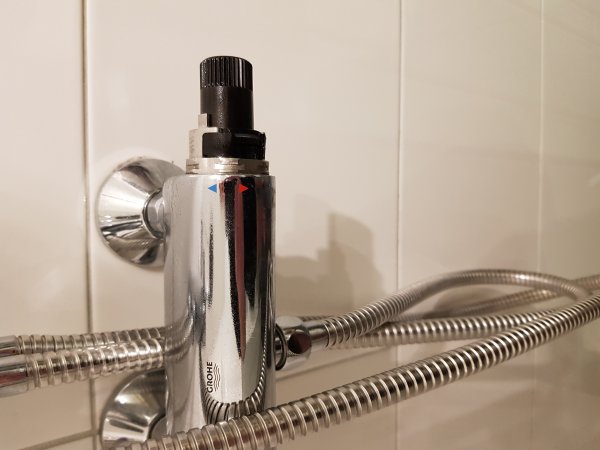

Goedemiddag all,

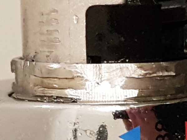

Hoe krijg ik dit binnenwerk van grohe thermostatische kraan los. Ik heb geprobeerd de ring links los te draaien met een baco maar er zit geen beweging in...
Grohe heeft hier een sleutel voor gemaakt. Maatje 34. Soms te leen bij de betere vakwinkel. (Vrij prijzige sleutel om te kopen)
