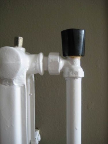

Ik heb even een foto gemaakt van hoe het er nu uitziet:
Je ziet dus dat er behoorlijk overheengeschilderd is. Dit is op zich geen punt. Wat ik niet weet is of de maten van zo'n kraan standaard zijn. In dat geval zou je dus gewoon alle verbindingen moeten losdraaien en volstaat het met een nieuwe kraan. Beter dacht ik om de pijp af te zagen en het verbindingsstuk, met een nieuw stuk pijp en kraan te vervangen. Volgens mij ben je dan meer zeker dat het niet gaat lekken. Ik zat dan te denken om gewoon met knelkoppelingen te werken op het stuk wat afgezaagd is.

Simpelweg alleen de kraan vervangen zal waarschijnlijk niet gaan: thermostaatkranen zijn groter dan dit soort kranen.
Je kunt kijken hoe het uitkomt als je de thermostaatkraan op de radiator monteert: misschien kun je dan volstaan met inkorten van de verticale buis.
Verf is geen probleem: gewoon wegschuren totdat je de buis schoon hebt.
Je moet zeer waarschijnlijk ook het koppelstuk uit de radiator draaien. De kans is klein dat een nieuwe kraan daar goed op past.

De buis op de foto is een dikwandig stalen buis. Daarop kun je geen knelkoppelingen gebruiken! Ook solderen kun je dat niet!
Er zijn 2 manieren:
-draad snijden en een schroefbuis erop naar dunwandig staal
-Anbo sok naar dunwandig staal
Misschien kan je nieuwe kraan hier ook wel op? dus zonder er iets aan te doen.

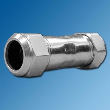

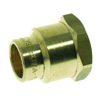

Hoe werkt doe je dat met zo'n anbo sok. Is dat zo'n koppeling:
Is dit gewoon een kwestie van draaien?
En zo'n schroefbuis; hoe werkt dat?
