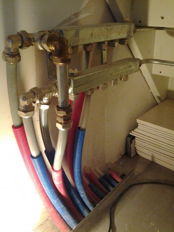

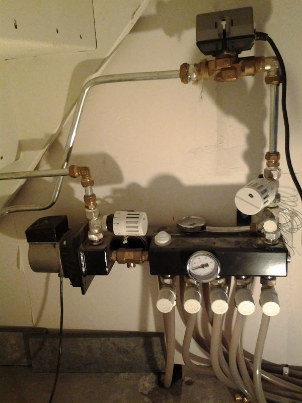

Mijn vloerverwarming uit 2002 (zie foto) bevindt zich in de kleine trapkast op de begaande grond (woonkamer) en wordt met een digitaal thermostaatkasje in de woonkamer aangestuurd. De kamers op de eerste en tweede verdieping worden verwarmd door radiatoren met thermostaatknoppen. Het huis heeft stadsverwarming.
De laatste tijd wordt de vloer niet goed warm (alleen de eerste 50 centimeter nabij de trapkast wordt wat warm). Verder valt mij op:
1. De twee thermostaatknoppen op de vloerverwarmingsinstallatie staan beide op stand 4, waarbij de temperatuur van de linkse liggende meter maximaal oploopt tot 30 graden en de rechtse staande meter hoogstens 40 graden bereikt.
2. Zet ik deze thermostaatknoppen allebei op stand 5, dan lopen de waardes respectievelijk op naar 40 en 50 graden én - niet onbelangrijk - dan wordt de gehele begaande vloer warm! Deze warmte verkrijg ik niet als ik beide knoppen onder de 5 draai.
Nadeel is wel dat de temperatuur in de woonkamer één graad hoger oploopt dan gebruikelijk en wenselijk, waarschijnlijk omdat de vloer warmer is dan normaal en de vloer deze warmte nog enige tijd uitstraalt.
3. De rechtse thermostaatknop draait eerst wat stroef, licht haperend, daarna weer soepel als het hoort.
Ik vermoed dat de rechtse thermostaatknop niet goed functioneert. Wat denken jullie?
Zal ik deze knop vervangen of is de tekortkoming op te lossen door de knop te demonteren en opnieuw te monteren (eventueel een onderdeeltje vervangen)?
Hoe doe ik dit zonder iets stuk te maken )?
Wat is trouwens normaliter een verstandige vloerverwaringstemperatuur (40 graden, dus stand 4?).
Bedankt voor jullie reacties!
