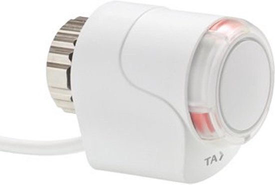

Ik heb stadsverwarming en de thermische motorregeling werkt niet meer dus die moet vervangen worden. Ik heb een nieuwe gekocht van honeywell maar echter werkt hij niet.
Hij is precies aangesloten als de vorige (dat was een TA EMO T) qua kabeling etc.
Wat het probleem nu is dat de temperature regelen via die thermostaat in de huiskamer geen impact heeft. Hij staat nu constant aan, dus ik kan alleen via de radiatorknoppen de verwarming uit of aan zetten. Weet iemand hoe dit kan oplossen?

Post eens een typenmer van de motor,
Ik bedenk net dat dit wel eens een runonce uitvoering kan zijn, deze moet je eerst 5 minuten ingeschakeld laten voordat ze werken.
Dus 5 minuten thermostaat op maximaal en als.je dan de thermostaat weer laag draait sluit de motor.
En waarschijnlijk heb je nu een motor type N.O. En je moet type N.C. hebben. Deze staat zonder spanning open en met 24V gaat ie niet dicht.
Even een opsomming:
Gezien de bedrading (thermostaatkabel) moet het een 24V AC of DC motor zijn.
Waarschijnlijk is het een NC ventiel (geen spanning op de motor = ventiel dicht)
Vragen:
Wat gebeurt er als je het pinnetje van het ventiel dicht drukt, hoor je dan wel of geen water stromen?
(daarbij wel een aantal radiatoren open zetten voor de test)
Wat is het exacte typenummer van de oude én de nieuwe thermische motor?
(dus niet een omschrijving, maar alle cijfers en letters die op de motor staan)
Dit is de auto motor die stuk is:
Dus ik moet een 24v hebben?
Kan ik deze aansluiten?
Of moet ik deze hebben:
En is dit een kwestie van aansluiten, verwarming op het hoogste voor 10 mins en dan omlaag?
