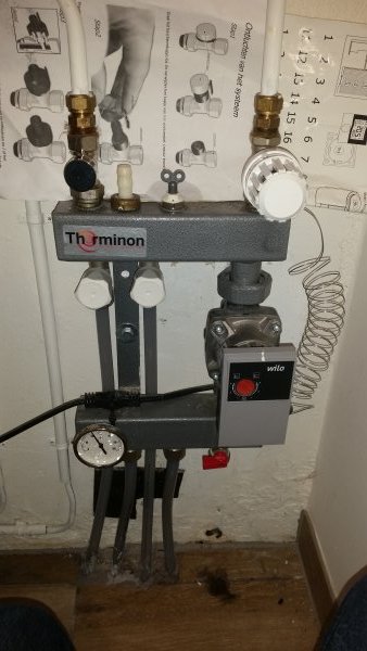

Bij onze installatie een intergas combi kompact 30/36 hebben we vloerverwarming aangesloten met 2 groepen voor 2 kleine ruimtes. Nu is het probleem dat de pomp telkens uit gaat als de temperatuurmeter nog niet eens de ingestelde waarde bereikt. Als de pomp dan weer aan gaat is de vloer weer afgekoeld dus de vloer wordt bijna niet warm. De vloer heeft het wel een tijdje goed gedaan. Iemand tips of ideeën?
Mvg Rene
Waarschijnlijk schakelt de max thermostaat de pomp uit, op welke stand heeft u de thermostaatknop staan stel deze is wat lager in en de pomp zal blijven draaien of de max thermostaat is defect
Hallo marcn88
De thermostaat staat op 40 graden, maar als ik hem op 30 graden zet gaat hij ook uit. De thermostaat knop is net vervangen, ik dacht ook dat het daaraan lag.
Mvg Rene
Hallo headhunter dit verschilt de ene keer stopt hij al bij 30 graden en de andere keer bij 40 graden, maar niet hoger en soms gaat het een week goed en dan stopt hij ineens weer.
Mvg Rene
Ik ben bang dat de pomp defect is of de beveiliging.
Zet de pomp eens in een hogere of lagere stand om te kijken of deze dan wel blijft draaien.
Hallo headhunter ik heb hem meestal op stand 1 draaien op stand 3 gaat hij ook weer uit als ik dan met de achterkant van de schroevendraaier even op de pomp tik knippert het lampje even om vervolgens weer uit te gaan
Mvg Rene
Ah dan zit het in de pompaansluiting.
Je zou de aansluitkast kunnen openen en kijken of er iets los zit een f verbrand is.
Ik heb nu het kastje uitelkaar gehad dit lijkt allemaal goed. Maar nu zat ik aan de stroomkabel en hier zit een blokje tussen als ik daar aan zit gaat hij weer aan hier lijkt een thermostaat tussen te zitten.
Dat klopt dat is de maximaal beveiliging.
Als de mengbalk een temperatuur krijgt hoger dan 50 graden moet de pomp uit om schade aan de vloer te voorkomen.
