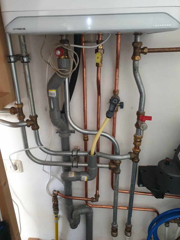

Afgelopen zomer een intergas xtreme 36 laten plaatsen. Meteen een retourbuis met keerklep laten plaatsen. Vloer werd niet beter warm en de ketel slaat vele malen per uur aan en uit.

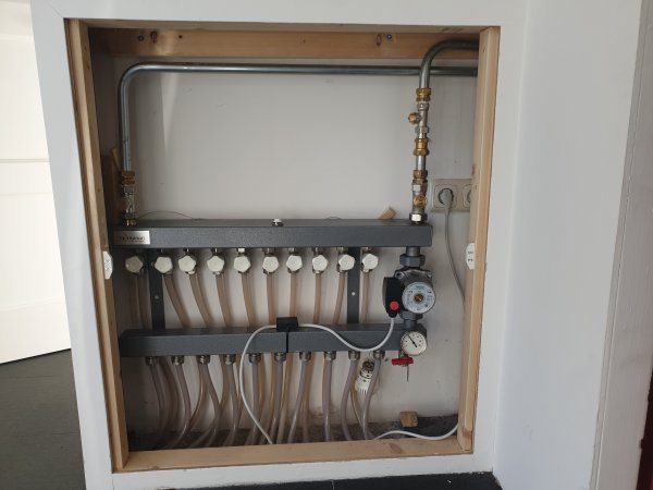

Omdat we een haard hebben en het boven daardoor niet lekker warm kregen, afgelopen week Evohome aangeschaft met HR92 knoppen en daarvoor overal nieuwe radiatorkranen laten plaatsen. Tevens op de aanvoerleiding van de vloerverwarmingverdeler. Echter sinds vrijdag werkt de vloerverwarming niet meer. Voor monteur is het vooralsnog ook een raadsel, maar is op vakantie en kan ons nu even niet verder helpen.

De aanvoerbuis en pomp worden van de VVV worden warm. De aanvoerbalk en leidingen van de verdeler dus niet. Blijft 20 graden.
De ketel heeft een aanvoertemperatuur van 65 graden. In het hele huis zijn alle radiatorknoppen er af. Pinnetjes steken allemaal uit en kunnen ingedrukt worden, zijn immers nieuw. Radiatoren doen het allemaal. Ketel pendelt niet!
Alle radiatoren/leidingen zijn ontlucht, de druk is 2.0 bar. Aanvoertemperatuur vanuit CV = 65 graden. De pomp werkt zeker --> Middelste schroef er uit gedraaid, komt dan wat water uit en bij insteken van een schroevendraaiertje hoor je het ratelen. En ook de radiatorknop op de VV is er af en pinnetje werkt. Retourventiel op VVV staat behoorlijk ver dicht.
