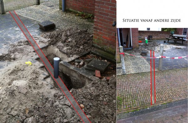

Voordat dit vervangen werd is er een rioleringsbedrijf langgewenst die door de volledige buizenconstructie, vanaf de WC tot aan de straat, er een boorkop met kettingen doorheen hebben laten slingeren. Daarna is alles doorgespoten. Ikzelf heb de WC onderhanden genomen die binnenin dusdanig verkalkt bleek dat alle uitwerpselen door een gat van naar schatting 6 centimeter moesten. Op enkele meters van de erfgrens werd aan mijn zijde een extra inspectiepunt gemaakt.

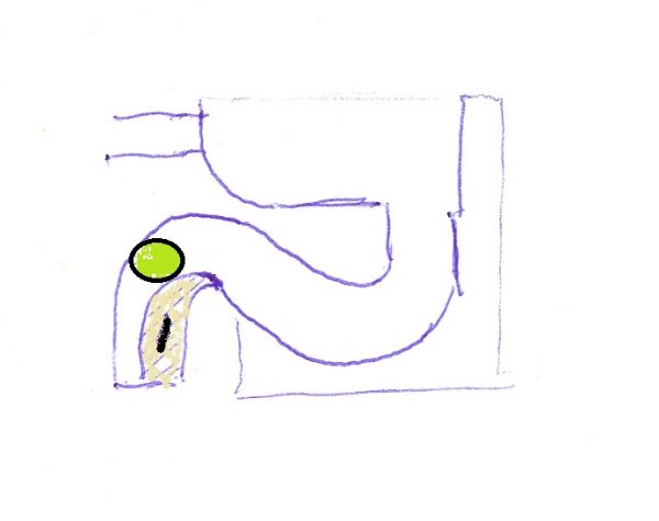

je hebt een PK wc pot zelfde principe als hang toilet.
Gemeente heeft opdracht gegeven een camerainspectie uit te voeren, naar beide richtingen vanaf het inspectiepunt. Ik ben benieuwd wat daar uit gaat komen.

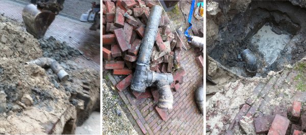

Ik zal nog een paar plaatjes posten van de situatie aan gemeente zijde. Ik had m'n twijfels over de constructie, maar had helaas niet het lef foto's te maken toen ze bezig waren.
De - voor mij althans - merkwaardige constructie. Eerste twee afbeeldingen tonen wat er eerst afkwam, laatste afbeelding toont wat er over was.

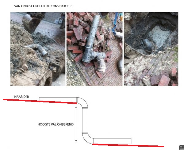

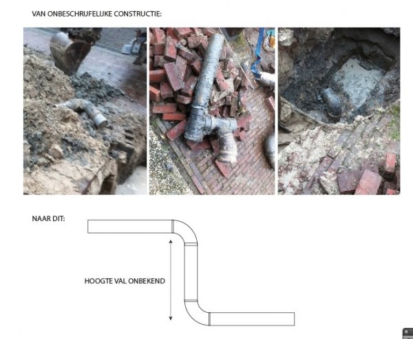

De oude constructie, versus de nieuwe constrcutie zoals ik mij herinner. Voor mijn gevoel liep bij de werkzaamheden het onderste horizontale deel niet (voldoende) af, maar wie ben ik?

Ik weet niet precies waar PK voor staat, maar mijn pot komt overeen met jou eerste illustratie; de aansluiting zit aan de achterzijde. Van wat ik zie wanneer ik zoek op 'pk pot' dan zie ik allemaal potten met de aansluting aan de onderzijde. Wellicht heeft het daar niets mee van doen, maar dan weet je duidelijk wat de situatie is.

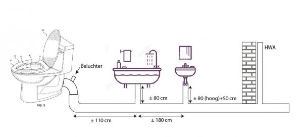

Zo te lezen heb je een probleem met ontluchting. De druk kan nergens weg en daardoor gaat doorspoelen langzaam (er is teveel tegendruk)
Wat je beschrijft bij de hoge wc pot en het feit de je beluchter blaast ipv zuigt doen me dit vermoeden.
Zit er ergens een standleiding met openverbinding? Vroeger zat er namelijk een ontluchting op je septictank maar die is nu weg. Foute leidingdiameters en aansluitingen kunnen ook problemen met tegendruk geven, bijv als water te veel ophoopt en er dus geen stroming meer is.
@ H@ans,
Dat is de reden dat ik de HWA in de eerste tekening erbij heb getekend; die komt, niet exact zoals op de tekening, op die buis uit, nagenoeg op dezelfde locatie als waar de ontluchting van de septic tank zat.

Sorry, ik had de buizen recht getekend in alle haast.
De eerste horizontale pijp verloopt gegarandeerd schuin. Hoe het daarna verloopt - of daar (voldoende) afloop is weet ik echter niet.
