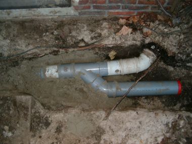

hier de rioolpijp achter het huis.
de leiding die naar de gevel loopt, de witte met het bochtje er in, gaat naar toilet, wastafel en bad. (hoe weet ik niet want dat is een van de laatste stukjes huis die ik nog niet uit elkaar gehad heb).
de grijze buis die aan het Y stuk zit loopt naar de garage (2x hemelwater afvoer) en 1 x hemelwaterafvoer van het huis.
Nu had ik vandaag (weer) de boel verstopt.
Zowel het huis als de garage liep niet meer weg.
Iets verder naar "links" (op de foto) zit een schrobputje direct op de hoofdbuis aangesloten.
Deze loopt wel goed door.
Na wat graven heb ik via een ontstoppingsdekseltje wat in de buis lopen porren, en kwam het spulletje los en is het probleem voor nu weer verholpen.
Mijn vermoeden is dat het bij het Y stuk mis gaat.
Is er iets aan de constructie te zien waarvan te zeggen is dat het verstoppingen in de hand werkt?
Is het logisch dat daar iets in de aftakking blijft steken als het er voorbij komt? waardoor de hele zooi dicht gaat zitten?
bedankt voor het meedenken!
Aernout
Het lijkt op de foto dat het Y-stuk iets is gedraaid. Daardoor zullen gemakelijk bestanddelen achterblijven in het Y-stuk. Kan je dat niet een beetje draaien, zodat de hemelwaterafvoer iets hoger komt?
Pigion
Stiekum dacht ik dat dat ook de oorzaak zou kunnen zijn, maar ik dacht even afwachten wat een ander er van zegt.
omhoog draaien is moeilijk vanwege al het andere wat er verderop op aangesloten is.

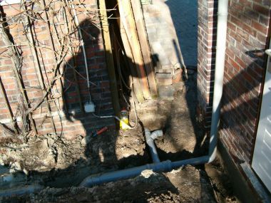

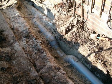

nog even wat extra foto's ter verduidlijking.
het verdiepte stuk doet dienst als chifon.
aan de vertakking zitten: 1 de garage links, 2 de garage rechts (loopt voorlangs) en 3 hemelwater huis.
Merkwaardige constructie, met die "kunstmatige" sifon. Denk dat daar zich vuil in ophoopt. En als die Y inderdaad 1 pootje van onderaf heeft, klopt 't wat Pigion zegt: daarin krijg je verstopping.
Op die kunstmatige sifon zit 3 x hemelwaterafvoer, ik vermoed dat het met de rommel wel meevalt. :wink:
Neemt niet weg dat het wel een ietwat vreemde constructie is.
Die hemelwater afvoeren hebben bladvangers.
troep komt er zeker niet mee.
de constructie is om stank te voorkomen.
vooral de buis van de garage is niet echt hoog, en zit ook nog eens niet al te ver van mn slaapkamer raam vandaan.
door een verlaging te maken zal daar altijd water in blijven staan en zo dus en stankafsluiter vormen.
het zal inderdaad de poot van de Y zijn.
die zit aan de zijkant van de hoofdbuis.
dat kan blijkbaar niet? mogen die alleen maar boven op ofzo?

Dat Y-stuk moet echt iets naar boven staan want al je vuil blijft nu
hangen in de aftakking.
Dit is echt het hele probleem al ziet die sifon er ook niet
echt fraai uit.
Als stankafsluiters voor HWA-en heb je speciale putjes met een schot. Daar blijft water in staan waardoor er geen stank uit het riool via de HWA ontsnapt.
De sifon hier getoond werkt als een bezinkput; het fijne vuil hoopt zich op.
De constructie met de sifon in de horizontale pijp is niet direct een aanrader, die zou ik er gelijk uithalen nu de zaak toch los ligt.
Tegen de stank een (paar) putjes maken met tussenschot onderaan de hemelwaterafvoer(en) en van stank hebt u dan ook geen last meer.
Ik kan me niet voorstellen dat het teestuk van 45 graden de oorzaak is van de verstopping wanneer die waterpas of iets op afschot ligt.
Vaak is een braam van het zagen een oorzaak, er blijft dan iets rommel achter hangen en dat stapelt zich dan op, vaak is het ook weer heel gemakkelijk weer te ontstoppen, dat is er een kenmerk van.
Die hwa buis zat er dus al
dat zal wel zijn ontspanning zijn
nu dat er een in gebouwde syfon is geplaatst is er geen ontspanning meer van het toilet
ook kan de leiding die naar voren loopt last hebben van zogename voorvulling zodat de rommel en closet papier terug slaat via het y stuk naar de sifon.
