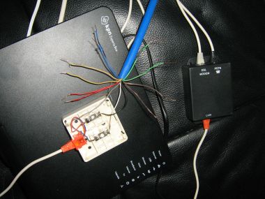

Ik heb een probleem.
Ik heb een grondkabel voor telefonie uit de grond steken, met 13 kleuren aders, 2x blauw, 2x rood, 2x groen, 2x geel, 1x grijs, 1x zwart met 1x transparant, en 1x wit met transparant.
Nu moet ik de experia box aansluiten.
Op zwart heb ik volt staan, en op de bij behorende transparante draad ook.
Echter, hier krijg ik geen telefoon signaal op.
Kan iemand me helpen, want het isra punt is dus niet meer aanwezig.

Helaas werken die ook niet, ik heb een plaatje, maar fotobukket wordt niet geaccepteerd. Hoe kan ik de foto uploaden?
Questyn
Gelukt, dit is dus de situatie....
Hele dag al bezig geweest, forums lezen, proberen, opnieuw forums lezen.
Dit zou een kabel van rond de 70 jaren moeten zijn.
Mij is verteld, dat de gekleurde kabels dood moeten liggen.
De grijze is aarde.
En de witte en zwarte moeten wat doen, en even had ik vorige week wel een telefoontoon met de witte, maar niet meer.
Bang dat ik wat beschadigd heb, is dat mogelijk?

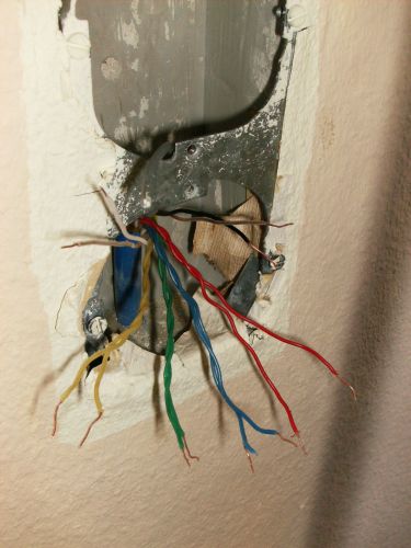

Ik heb exact dezelfde binnenkomende kabel, en heb heb voor je uitgezocht.
Op de zwarte, en de bijbehorende doorzichtige kabel zit het signaal.
De overige aders zijn loos.
Je kunt het op je eigen foto ook min of meer afleiden,
de zwarte en doorzichtige kabel zijn korter als de andere.
Gebruik dus de hieronder aangegeven aders,
en zoek daarna evt. verder naar de overige problemen.

Dit is de situatie nu.
Op wit heb ik nu wel tv signaal en telefoon signaal, maar de adsl ontbreekt nu, en daarom zeggen tv en telefoon dat het niet helemaal klopt.
