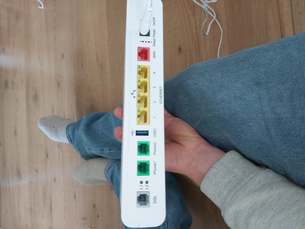

Dit is wat ik heb,zie foto.is dit een modem?
Alvast bedankt voor je reactie
Vonken_trekker
Ja, telefoonlijn sluit je dan aan op de linker poort (DSL).
Ronny
Dat is een combinatie modem (DSL), router en switch.
Je kunt de rode en blauwe draad vanuit de telefoon aansluitdoos verlengen met een netwerk kabel.
Aan de andere kant sluit je de netwerk kabel aan op aansluiting DSL.
Vermoedelijk heb je hiervoor een RJ12 aansluiting nodig maar dat kan ik niet duidelijk zien.
Ook is het mogelijk dat je een ISRA punt aan moet laten leggen op de aansluitdoos van de telefoon,
aangezien de KPN in de handleiding aangeeft dat er een zogenaamde Y-splitterkabel nodig is.

Op de telefoon kabel aansluiting heb ik een 8 draads internet kabel aangesloten. Naja ik heb vier van de 8 draden aangesloten.
Aan de andere kant van de kabel heb ik RJ11 stekkertje gezet. Deze in de DSL geplugd en het werkte allemaal.
