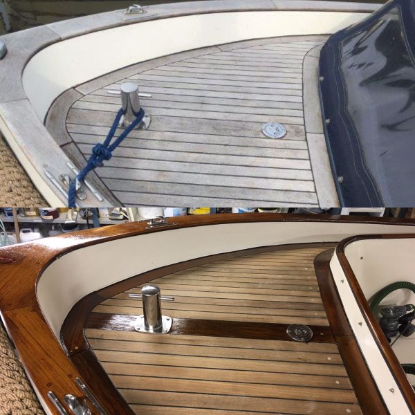

Hier zie je het verschil van onbehandeld/of (lijsten) in de lakolie/en dek geconserveerd.
2 soorten van behandelen/conserveren, of niet behandelen.(bovenste foto)
Dit is teak, de lijsten heb ik in de lakolie gezet, en het dek is geconserveerd tegen vocht en verkleuring, en nu na een jaar ziet het er nog net zo uit.
