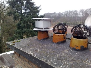

Het gaat om een houtkachel, foto 1 geeft de bovenkant, het is de pijp die al iets verlengd is. Het materiaal lijkt op een soort van golfplaten materiaal (asbest!?)
Zelf zat ik te denken aan een soort opzet stuk, zoals op foto 2 te zien is. Weet iemand of zo'n apparaat gaat werken om de trek te verbeteren, en zo ja, waar ik deze vandaan kan halen?

Zo'n ding draait rond door de wind en verbetert de trek aanzienlijk.
Naam : (roterende) trekkap.

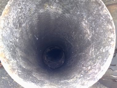

Zo te zien is het inderdaad een astbestbuis van ongeveer 12.5 cm ,nou is het dus de vraag hoe groot de uitgang van je kachel is . anders buis verwijderen en aanpassen liefst dw Anders ook nog even een foto van de situatie beneden,die kap die je ziet op foto is een aspirator maar die moet aan de bovenkant goed afsluiten en dat doet ie niet op op een buis van 125.
dw 150 met zon kap is evt een optie

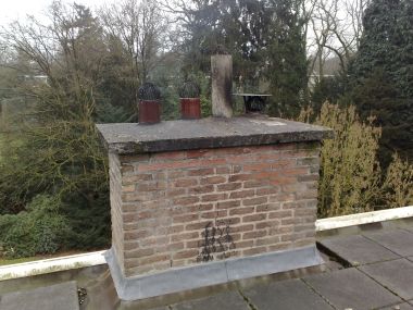

volgens mij heb ik alleen een (klein) foutje gemaakt, het gaat eigenlijk om een open haard, niet om een houtkachel.... sorry, beetje dom.
het rookgaskanaal is uit stenen opgebouwd, de pijp steekt er ruim een meter in, zie foto

De diameter van het kanaal als het 125 mm is is te klein voor het stoken van een openhaard zeker gezien de lengte van het kanaal je zou de maat van de diameter ongeveer keer 2.5 kunnen doen maar dan moet je ook een verloop in je schoorsteen hebben en geen vlakke onderkant ,dan wordt het zo ie zo niks dus een openhaard van30 keer 30 cm Een klein houtkacheltje is in dit geval een betere keus
