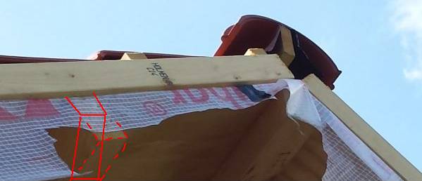

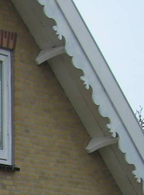

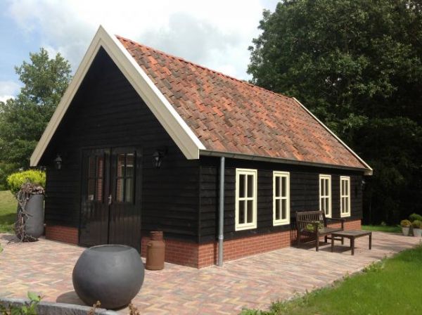

Ik ben bezig een schuur te bouwen in boeren stijl. Het moet zo'n zwarte schuur worden met rode pannetjes met witte windveren en waterbord. Deze schuur wordt volledig geïsoleerd. Het dak (uiteraard zadeldak) is van buitenaf geïsoleerd, dwz PIR op het dakbeschot en daarop de panlatten en daar weer op de pannetjes. De pannen liggen er inmiddels op en nu moeten de windveren en waterborden worden aangebracht. Nu loop ik er tegenaan dat omdat het dak van buitenaf geïsoleerd is ik een groot stuk moet overbruggen met de windveer, ik hoop dat het een beetje te zien is op de foto. Immers de windveer moet de (weliswaar verschoonde) gordingen uit het zicht nemen, het dakbeschot, het regelwerk (waartussen de isolatie zit), de panlatten en op het hoogste punt de nokvorst. Al met al zou dat ding zo'n 34 cm hoog moeten worden en dat lijkt me veel. Ik vraag me af of dat mooi is en buiten dat, ik ben dan aangewezen op plaatmateriaal zoals meranti multiplex en ik heb een lengte nodig van 380cm en die lengtes bestaan niet. Heeft iemand een idee hoe ik dit het beste kan aanpakken?
b.v.d. Jeroen
