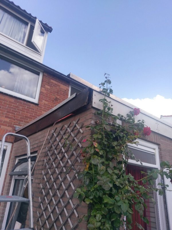

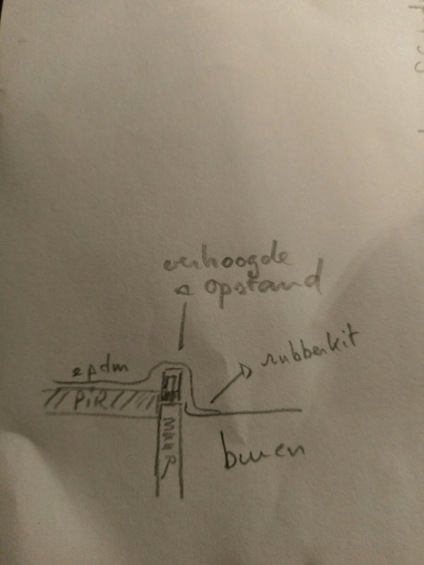

Ik wil van een bestaand plat dak een warm dak maken.
Dit betekent dat de bestaande opstand niet hoog genoeg is. Hoe hoog ik die best op?
Rola
Van welk materiaal is de opstand nu, metselwerk, hout?
Tim Burg
Eerlijk gezegd weet ik dat nog niet zeker, heb de boeiboord en bestaande dakbedekking nog niet los gehaald, maar ik vermoed metselwerk en daarachter een houten mastiekschroot ertegen.
Rola
Een paar foto's kunnen misschien helpen.

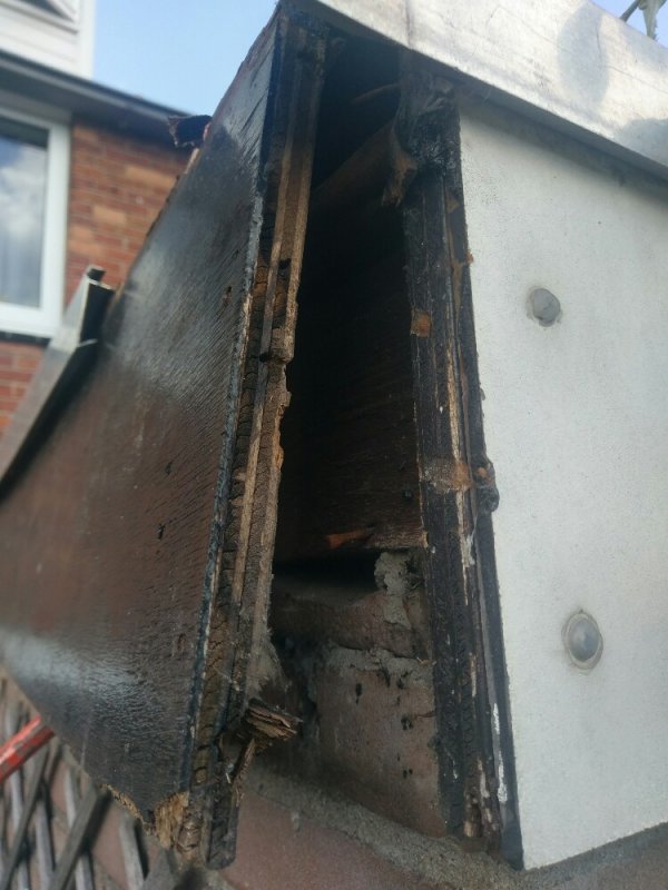

Tim Burg
Ik heb een paar foto's gemaakt.

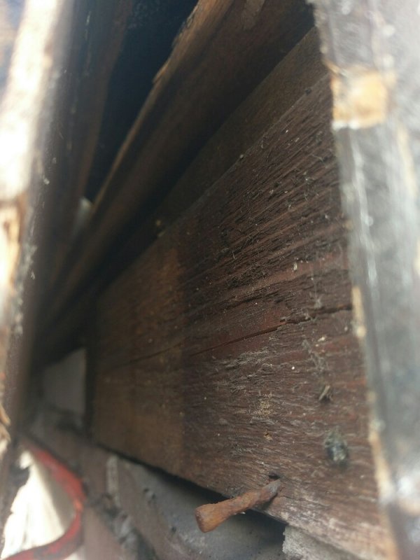

Tim Burg
Zo te zien ligt er een balk op de muur, waartegen de boeiboord is genageld en geschroefd.
Rola
Nieuwe boei die breder is, met een houten ribje erachter voor de stevigheid.

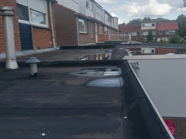

Tim Burg
Heb je ook nog tips/advies over de aansluiting met de buren? zie foto
Tim Burg
Als ik die opstand hoger maak, en met epdm afwerk, hoe die ik dat dan bij de buren, kan ik een strook epdm over hun dakbedekking heen kitten, of is er een andere methode?

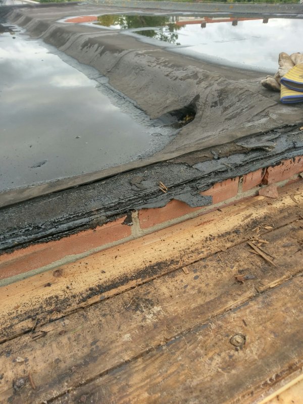

Tim Burg
dit is de situatie met de buren.

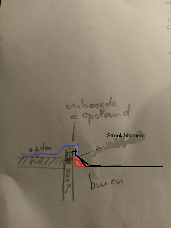

Hoe pak ik dit aan? Mijn eigen opstand moet flink hoger vanwege de PIR platen 100mm die hier bovenop komen.
Daaroverheen epdm.
kan het zoals op onderstaande tekening?
Wgb
Sluit met een nieuwe strook bitumen te beginnen op het dak van je buren naar de bovenzijde van de opgehoogde opstand. Zet er een mastiekhoekje van 5cm hoog in.
De EPDM aansluiting met het dak van je buren niet in het water uit laten komen. Dus boven aan de opstand. Zet de strook bitumen met asfaltnagels h.o.h 25 cm vast.
