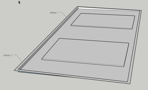

Ik wil zonnepanelen plaatsen op mijn platte dak en daarom moet dit dak extra geisoleerd worden met een R waarde van >3.

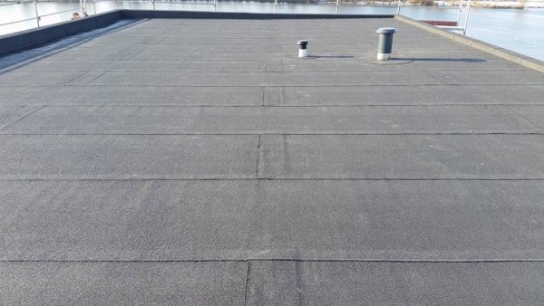

Foto dak:
Het dak is 8.5 x 15.5 m. Het afschot loopt in 1 richting met een helling van 20mm/m. De dakopstand links is 25 cm en rechts 8 cm. Aan de linkerkant bevinden zich 2 afvoeren.
Hoe kan ik hier extra isolatie op plaatsen zonder de dakopstand te verhogen?
Een Rc waarde van 3 geeft al snel 8 cm extra dikte en dat zou betekenen dat er rechts geen opstand meer overblijft.

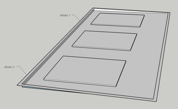

Verder is de isolatie alleen nodig op de plekken waar de zonnepanelen schaduw op het dak geven en wil ik niet mijn hele dak vol leggen met panelen. Kan ik ook 2 of 3 eilanden met isolatie op het dak laten leggen? De eiland moeten dan zo groot zijn dat er 2 rijen zonnepanelen op kunnen liggen in een oost-west orientatie.
Bijvoorbeeld met 2 eilanden van 80 mm hoge isolatie:
Of 3 eilanden van 80 mm hoge isolatie:
Mijn idee bij de eilanden is dat ze klein genoeg zijn om het water omheen te laten lopen. Hoe breder is ze maak, hoe minder water er rechts van de eilanden afgevoerd hoeft te worden. Alleen als ik ze erg breed maak, dan komen ze erg dicht in de buurt van de rechter dakopstand.
Wie wil eens met me meedenken. Zijn mijn ideeen uitvoerbaar?

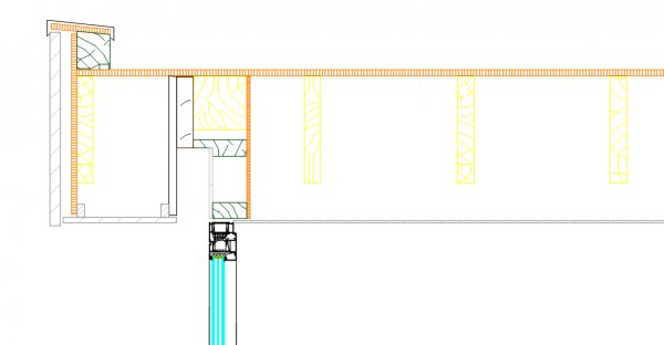

Mogen de daktrimmen er wel af. Loop alweer een tijdje langs de lijn hoe is jouw compakt dak precies gemaakt.
Oldchatterman
Hierbij een klein detail van de dakrand en dakopbouw:
Hierop is de dakrand te zien. Het bitumen loopt tot aan de kopse kant van het OSB en daaroverheen moet nog een kap geplaatst worden. Het kan geen kwaad als er zeer incidenteel water over de rand zou stromen, omdat de gevel is afgewerkt met een open houten gevelbekleding met daarachter een dampopen folie die het gebouw beschermd.
De opbouw van het dak is alsvolgt (vanaf onder):
- gipsplaat 12.5 mm
- vochtvariabele damprem
- 400 mm balken met daartussen cellulose isolatie
- OSB 22 mm
- bitumen
Ik heb door Pro Clima een advies laten opstellen voor de opbouw wanneer er schaduw op het dak valt en zij adviseren extra isolatie bovenop het bitumen met een minimale R waarde van 3.
Door de houten gevelbekleding is het niet mooi om de dakrand te verhogen. Er zitten op dit moment geen trimmen (kappen) op, dus daar is nog wel iets mee te doen.

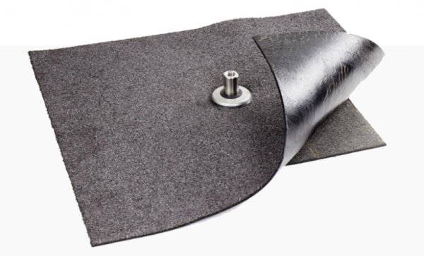

De panelen komen in een oost-west orientatie te liggen in een contructie die daarvoor bedoeld is. Dit kan ofwel met ballast in de constructie worden geplaatst ofwel met ankers die daarvoor bedoeld zijn die je bevestigt in de dakvloer en waterdicht kan afwerken met een bitumen flap.

Ik denk niet dat ik een link van een fabrikant mag delen, maar als je zoekt op ""ballastvrij montagesysteem zonnepanelen" dan vind je de info. Zie foto van voorbeeld:

@Oldchatterman Ik kom min of meer toevallig bij je vraag uit. Ik ben nogal een leek, maar misschien heb je iets aan het volgende idee.
Je zegt:"Ik heb dit aan een lokale dakdekker voorgelegd, maar die vond dit veel te creatief en gaf aan dat er teveel water op het dak zou blijven liggen tegen de isolatie aan."
In jouw tekening heb je de isolatie parallel gelegd met de dakrand; als je dat niet doet, dan loopt het water toch eenvoudig langs het isolatiemateriaal naar de rand waar de afvoer zit?
Oldchatterman
Correct, de isolatie loopt parallel met de dakrand en het water kan langs het isolatiemateriaal naar de rand met de afvoeren lopen. Dit heb ik ook aan de desbetreffende dakdekker proberen uit te leggen, maar ik werd uitgelachen. Ik heb het maar laten zitten.

Inmiddels wil ik nu wel concreet aan de gang en overweeg de klus zelf te doen. Ik weet de maten van de eilanden. Het worden er 3:
- 2.10 x 5.10 m
- 4.20 x 5.10 m
- 4.20 x 5.10 m
Er komt 80 mm PIR op. Nu ben ik aan het bekijken hoe ik het PIR ga bevestigen en welke dakbedekking ik ga gebruiken.
