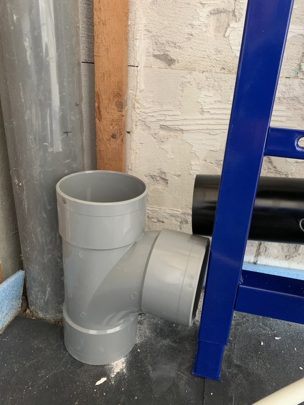

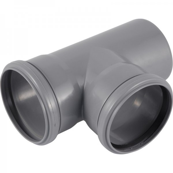

Na al een beste verbouwing, ben ik begonnen aan de inbouw toiletten.

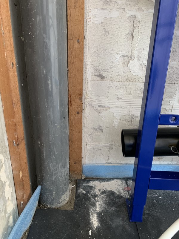

Op de beneden verdieping moet ik een t-stuk plaatsen op de valpijp naar het riool.
Onderstaande item gekocht bij de bekende bouwmarkten
Deze wil ik er tussen zetten op de volgende wijze:
- volledige lengte afgetekend
- 3 cm aan de bovenzijde naar beneden om daar te zagen
- 3 cm aan de onderzijde naar boven om daar te zagen
- t-stuk plaatsen dmv schuiven eerst helemaal naar boven, dan naar beneden om dan op beide kanten 3 cm lijm rand te hebben
Is bovenstaande de juiste manier van plaatsen? Of is er een makkelijkere manier.
Heb al op internet gezocht en kwam een ander soort t-stuk ook tegen maar weet niet of dat toe te passen is
Hopelijk kunnen jullie mij helpen voor ik de hele standleiding moet vernieuwen door een foutje.

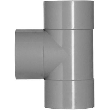

Als je goed het forum had gelezen en alle tekeningen bekeken te hebben om een aansluiting te maken in een standleiding voor een inbouwreservoir, dan kom je niet met zo`n oplossing.
En ook niet 3 cm te verschuiven en lijmen vragen om moeilijk heden.
Ook moet je geen 87 graden t-stuk nemen.
Gewoon T-stuk 90 graden of een stroom t-stuk dan met manchet en een schuifsok dan maak je het goed.

Heb al de 90 graden t-stuk. Alleen op de manier zoals omschreven is dus niet goed.

Die kan er tussen.
maar Behalve dit t stuk heb je nog een schuifmof nodig
je zaag de standleiding 2* door 1 keer op de hoogte boven de vloer waar je Tstuk moet komen en 1 keer ongeveer een meter hoger.
je schuift de schuifmof helemaal op het bovenste stuk
zet het Tstuk er op het stuk pijp die je er tussenuit hebt gehaald
dan schuif je de mof omlaag en is het klusje geklaard

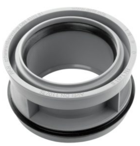

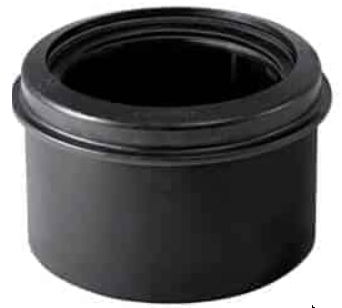

Deze T-stuk moet in manchet zijn want je verloop van je wc 110x90 kan je niet lijmen op pvc.
Of je moet een aparte verloop bestellen die wel gelijmd kan worden.
Een verloop 110-90 met manchet kan prime met deze T je moet inderdaad die pe buis niet willen lijmen.
Als klussers de reservoir gaan plaatsen dan zit de bewuste zwarte PE verloop er bij, deze kan je niet lijmen.

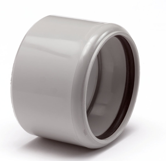

Je hebt ook deze ook van geberit deze kan je lijmen.
En deze moet je een stukje buis in de T-stuk zetten want deze schuift in de buis 110

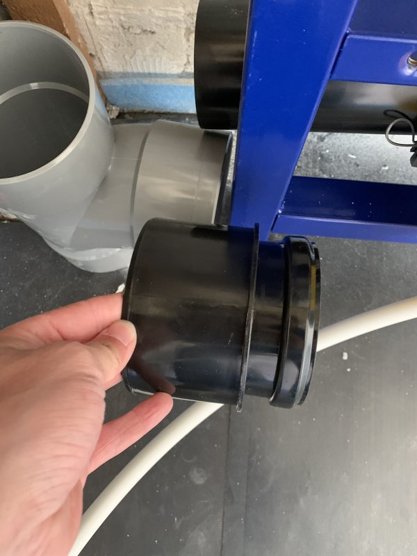

Super bedankt voor de hulp, daar kan ik wat mee. De mof gehaald met manchet. Vanuit de fabriek van de toilet zit er een verloop mof die precies in een 110 buis past:
Dit verloopstuk dus niet gebruiken
Dus heb een stuk 110 buis, die lijm ik in t-stuk. Vervolgens een verloop erop en het werkt volgens mij als gegoten zoals henk omschrijft
Die zwarte verloop die er bij zit, kun je niet lijmen.
Die kan alleen in een aansluiting met rubbers.

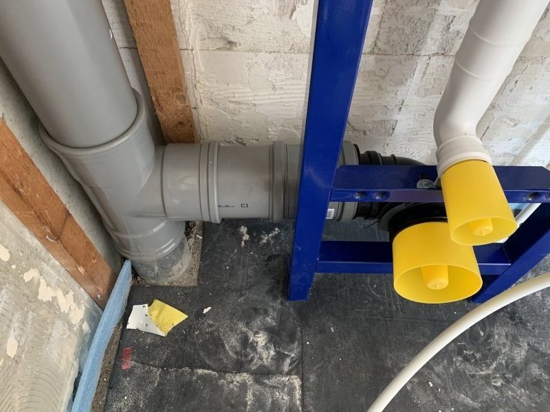

Ziet er nu netjes uit.
Had je 1 schuifsok besteld of zitten ze 3cm in de T-stuk?
Heb 2 schuifsokken. Een op de standleiding. Een zoals op de foto te zien is. Heb namelijk 20cm 110 buis vanaf het t-stuk naar het toilet moeten maken omdat het net niet aansloot.
