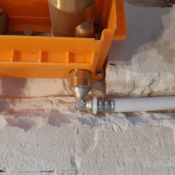

Stel nou je wilt ergens een kniestukje indraaien. Maar als je m helemaal a asndraaid wijst ie de verkeerde kant op. Is t dan een kwestie van meer teflontape gebruiken?
Ik ga loctite 55 gebruiken. Dat kan je nog een stukje terugdraaien mocht de bocht niet precies op juiste plaats uitkomen
Je kunt ook de volle slagen met in draaien tellen tot je hem goed hebt, en dan verpakken en er in draaien.
Hoi Henk,
Maar hij komt altijd op t zelfde, verkeerde punt uit. Verpakken gaat dan volgens mij niet? Met die loctite werkt trouwens wel super. Zit al na een pasr slagen lekker vast. Moet nog wel kijken straks of t ook waterdicht is. :-)
Dan heb je ook geen conische draad, en als je goed verpakt en dan een volle slag terug rekenen.
wat voor knietje is het dan wil ik dat wel eens zien?
Hierbij een foto. Misschien heeft Loctite inderdaad geen kiwa-keur maar das dan jammer. Als t maar dicht is :-)
