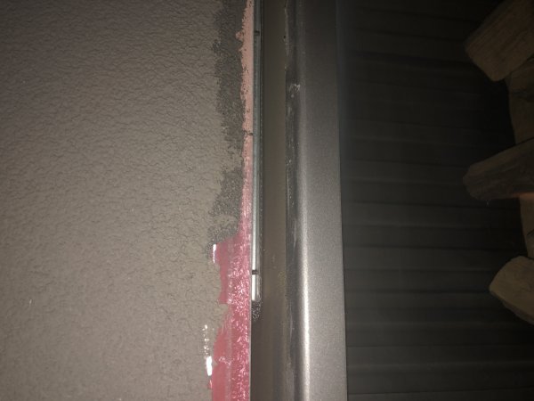

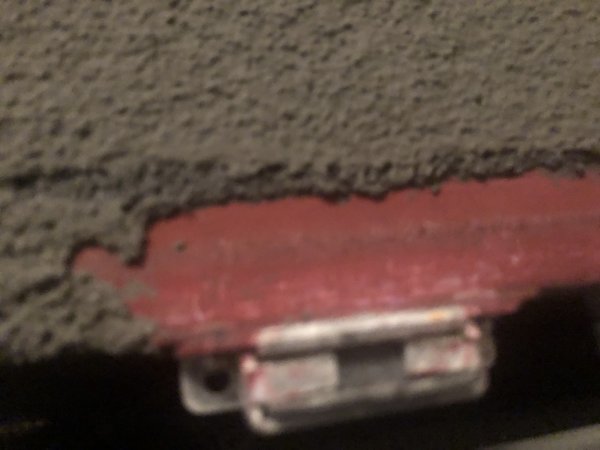

Oké duidelijk heeft uitgevlakt met gips. En daarna afgepleisterd met kant en klaar finisher om het sausklaar te maken.(hier is niets speciaals aan) of hebben jullie sierpleister(korrel) aan laten brengen.
1 laag voorstrijk op kleur met kwartskorrel voor hechting en later 1 laag Strikolit.. sierpleister. Dit is gebonden op basis van kunstharsdispersie. mischien dat je dit hebt geroken maar dat zou ook weer over moeten gaan. Dit is net als met nieuwe verf dit ruik je ook een tijdje. Heb je een foto? Dan weet ik zeker of het sierpleister is!

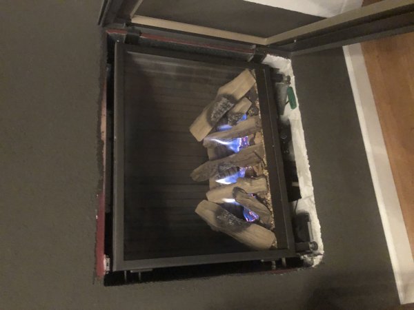

ik heb de haard nu een keer 4 uur laten branden en de chemische lucht is zo goed als weg.
erg fijn dat ik eerst bij jullie kon informeren en niet meteen het muurtje heb afgebroken :oops:
hier nog een foto van de haard en de ombouw
bedankt voor de snelle reacties en hulp :cool:
Mooi dat de geur weg is. En bedankt voor de foto.'s, is inderdaad sierpleister zoals ik dacht
