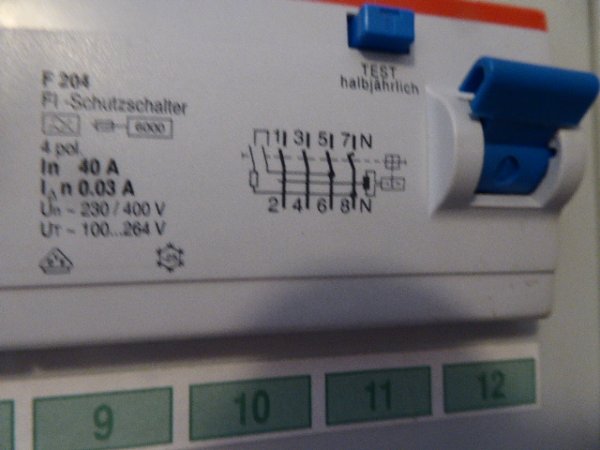

Willem269
Hallo Xander,
waarom ik niet weet wat de afschakelwaarde is? Omdat ik nog nooit van het woord had gehoord. Maar hierbij een foto waarop ik geen van de door jou genoemde waardes kan ontdekken. Wel zie ik nu dat er een halfjaarlijkse testknop op zit. Dus gewoon eens per half jaar op het knopje drukken?
XanderH
0,03A = 30mA.
Ik vind het nogal wat, een hele woning, met aan het aantal groepen te oordelen een flinke installatie, achter één aardlekschakelaar van 30mA.
Misschien heb je een defect (zoals vocht in de tuinverlichting), misschien zit er gewoon te veel achter die ene schakelaar. Het is hier bij de buren niet voor niets niet toegestaan. ;)

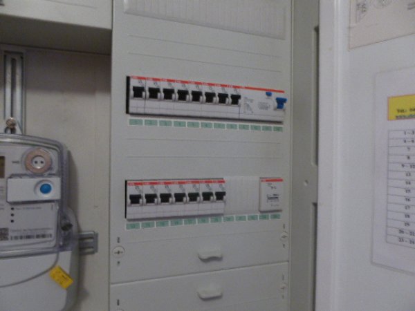

Willem269
  • #20
Ik ben eens wezen kijken bij de buren, groter huis, net als het onze uit 2002. Twaalf groepen in de meterkast en zegge en schrijve 1 aardlekschakelaar.
Andere buurman, verderop in de straat, ongeveer zelfde bouwjaar, twaalf groepen met aardlekschakelaar
Nog eens zeven groepen 'in reserve' voor onder meer bijbouwen schuur, aanleg zonnepanelen en spa in de tuin.
Lijkt wel typisch Duits.
Maar je suggestie is zeker het overwegen waard.
