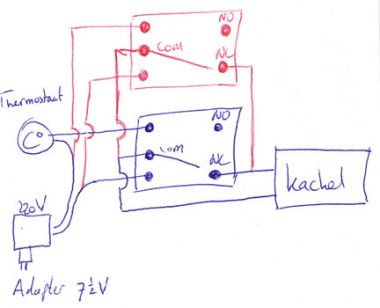

Om op onze verwarming een standaard-klokthermostaat aan te sluiten, moest ik een relais met een 1 x om-contact plaatsen (zie Thermostaat met breek- i.p.v. maakcontact).
Maar.... wanneer de stroom er af gaat (door kortsluiting of storingen bij Essent ), dan begint de kachel als een gek te loeien!
Is daar nog een beveiliging o.i.d. voor aan te brengen in het huidige -onderstaande- schema dat ik nu gebruik?
Dus: stroomuitval, dan stroomkring van thermostaat (blijft) gesloten.

1 extra relais parallel aan de andere dat via een trafo (of vanuit de hulpspanningketel) op het lichtnet reageert: Normally Closed, d.w.z. zolang er spanning (via lichtnet + trafo) op staat: open. Bij storing: slaat ie dicht en is ketel uit, onafhankelijk van je bestaande relais.

@Fiesiekus: Heb ik dit zo -wiskundig- goed berederneerd? Blauw is de huidige situatie en rood de parallelle relais.

Nog simpeler :oops: volgens CvOlieboy: het ketelcircuit op de Normally Closed contacten van het bestaande relais aansluiten zoals je blauw getekend hebt. Bij stroomuitval slaat ie dan dicht en sluit de gastoevoer.
Eigenlijk klopt je veronderstelling niet: bij een vragende th. wordt het ketelsysteem op OPEN gezet en gaat de ketel aan. Zonder th.-vraag (= gelijk aan stroomuitval) staat ie op CLOSED en gaat de ketel niet aan.

Ik heb het idee dat de situatie niet helemaal duidelijk is, maar dat kan ook bij mij zijn. Zeg het als ik mis zit!
Het blauwe deel is de huidige situatie, hij is dus nu al op NC aangesloten. Maar in deze situatie slaat de warmtewisselaar aan bij stroomuitval!

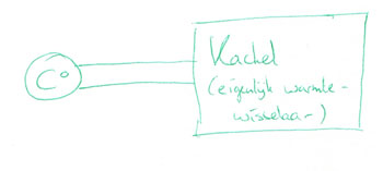

Dit is de originele, oude situatie:
Groen is dus de originele situatie waarin de klok met een breekcontact werkt. Dus deklok verbreekt de kring, de warmtewisselaar slaat aan.
Blauw is de huidige -werkende- situatie waarin een andere klok (Chronoterm) met een maak-contact is geplaatst en waarbij ik die omgekeerde werking met de relais corrigeer.
Alleen zorgt die omgekeerde werking er dus ook voor dat bij stroomuitval de verbinding wordt verbroken en de warmtewisselaar aanslaat.
Voor alle duidelijkheid, de warmtewisselaar heeft z n eigen voeding, het gaat dus om het aan/uit-signaal!
Dat is nu het punt: bij stroomuitval wordt het circuit gesloten.

Helemaal niets; het is nu al "beveiligd"!

Dan moet ik jullie uit ervaring teleurstellen...
Vanmorgen moest de stroom er tijdelijk af (ABB moest twee aardlekschakelaars met fabricagefout vervangen) en gelijk sloeg de kachel/warmtewisselaar aan!

Als u alleen een beveiliging wil toepassen om de zaak te onderbreken bij stroom uitval dan zet u de contacten van een 220V relais in serie met het thermostaat circuit en de spoel op de 220 V aansluiting van de stroomvoorziening.
Bij stroomuitval onderbreekt het relais het verwarmingscircuit.

De Heimeier thermostaat werkte echt met een gesloten contact als er geen warmte vraag is (wanneer ik die bijv. loskoppelde sloeg de verwarming ook aan!).
Dus ik dacht, ik plaats de Chronoterm IV (met verbroken contact als er geen warmtevraag is) met daartussen een "1 x om"-relais. Voilá... probleem omzeilt!
Het werkt ook prima, alleen met het probleem dat, wanneer de stroom nu uitvalt, de relais niet z'n werk doet en de verwarming aanslaat.
De warmte-unit schijnt met het breek-contact te werken omdat er in het gebouw ook winkels met airco zijn en dat is één en hetzelfde systeem (wat ik begreep...).
