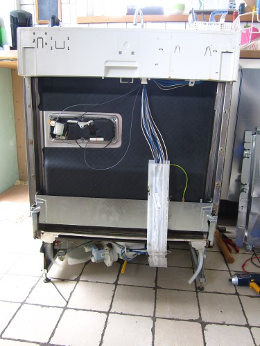

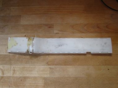

Gelukt! De boosdoener was een gebroken kabeltje in het deurscharnier. De elektronica in het bedieningspaneel is verbonden met de componenten onderin de machine met een aantal kabeltjes die door een flexibele kabelgoot lopen. Waar de deur scharniert hoort de kabelgoot mee te buigen, maar in de loop van de jaren is de kabelgoot gaan barsten en heeft daarbij een van de kabeltjes beschadigd. Het was een van de kabeltjes die naar de membraan-waterindicator en de vlotter gaan, dus s.oldeerbout, je hebt me wel in de goede richting gewezen!
Met een nieuw stukje kabel en twee kroonsteentjes heb ik de kapotte kabel gemaakt. Aangezien de kabelgoot niet op voorraad was bij de onderdelenzaak, heb ik maar een gokje gewaagd en de boel met klustape afgeschermd en vastgezet. Het zal wel geen tien jaar heel blijven, maar voorlopig werkt het. Kosten: € 1,29 voor een slangenklem en een zaterdagmiddag werk!
Gisteren de eerste vaat weer gedaan en alles werkt naar behoren.
Voorkant van de machine met de kabelboom en de kapotte kabelgoot.
De boosdoener.

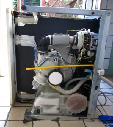

Hier tenslotte nog een foto van de onderzijde van de machine, misschien handig als je wilt weten waar wat zit.

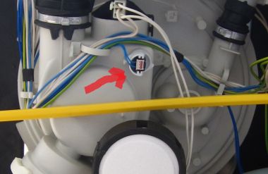

Weet je wellicht waar de temperatuursensor zit? De vaatwasser is bijna helemaal gestript, maar ben nog hem nog niet tegen gekomen.
Pkla
Gluiperd, de temperatuursensor zit onderin de kuip, hij ziet eruit als een wit staafje. Van onderen kun je 'm zien op onderstaande foto, aangegeven met rode pijl.
Hij heet "Feeler NTC", partnummer 4812 282 68035.

- De gele staaf is voor het op hoogte stellen van de achterkant van de machine. Door eraan te draaien gaat de derde poot, midden-achter, in of uit.
