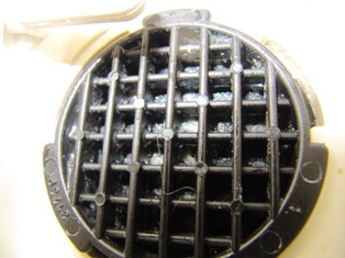

    bedankt voor je/jullie hulp. begrijp ik je goed dat de waterindicator op druk/membraan gebaseerde niveaumeter is? ik zag op internet een plaatje van hoe die vervuild kan zijn. ik heb een foto van de mijne gemaakt en bijgevoegd. deze ziet er op zich wel aardig uit....(toch?) denk je dat deze kapot is?
    ik zit nog steeds met de vraag wat de reden is dat ie het water niet wegpompt...
    wat bedoel je met 'uit ervaring zeg ik dat er meer aan de hand is'?
    bij voorbaat dank maar weer..
    Hanness
    nu met afbeelding, dat ging net ff niet goed
    Theo4620
    Wij hebben een tijd lang de ntc en stekker met 3 draden vervang met de membraan schakelaar dan was de storing opgelost
    maar dat hoeft hier niet het geval te zijn
    schoon hoeft niet altijd goed werkend te zijn

    Ik vind je waterindicator op de foto nog behoorlijk dichtgeslipt.
