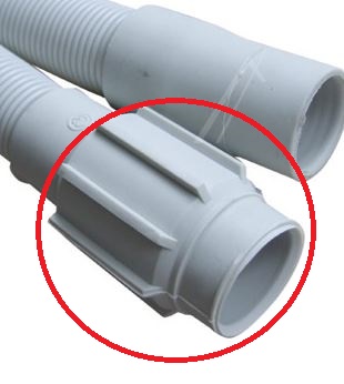

Ik heb de plaat verwijderd. Er lag inderdaad water op de plaat. Dit verwijderd, maar er lijkt lekkage. In het midden rechtsonder van de grote rubberen slang hangt een wit blokje en dat lekt. Wat is dat? En is dit makkelijk te vervangen?
Daar weet een specialist misschien wat van, ik ben geen specialist.
We weten wel wat dat is als er even een foto van gemaakt wordt want een hangend wit blokje is te wazig.
In het midden zit wel de afvoerslang wat op een blokje lijkt aan het begin van de slang.
