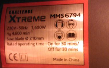

Geef eens het merk en type door met de gegevens op het typeplaatje, een foto van het plaatje mag ook.

Hierbij het type plaatje.
Gr Cor[/url]
  • #28
Dat ziet er normaal uit, ik vind het wel raar dat de machine na een half uur gebruik een half uur moet stilstaan.
