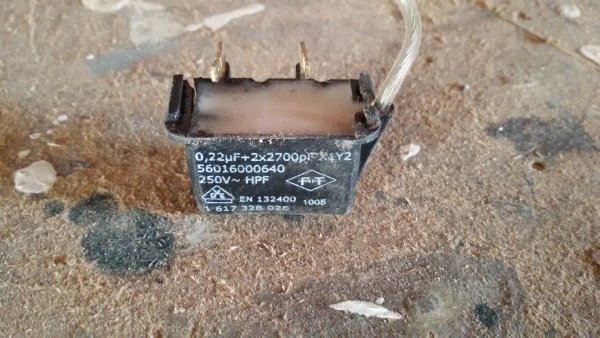

Petersch1, een vlamboog op de collector leidt vrijwel nooit tot het uitschakelen van een aardlek of zekering, hooguit dat de collector kan verbranden.
Op deze machine zit geen boorkop.
De condensator kan in de onderkant van de schakelaar worden geschoven.
De condensator kan ook weggelaten worden zoals ik in 1 van de eerste reacties te lezen staat.
