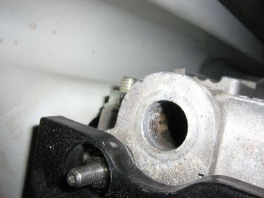

Ik heb de ontluchter verwijdert, die zat behoorlijk vast.
Nadat ik hem er af had viel hij van ellende uit elkaar.
Op de ontluchter zit helemaal geen draad meer, en in het gat in de ketel ook niet.
Wat heb ik verkeerd gedaan?

DAt is toch geen ontluchter maar een aftapnippel?
Frank
  • #23
In de ketel zit toch nog wat draad die niet is aangetast of verdwenen.
Wie heeft er een tip?

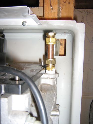

  • #26
Ik heb met een 3/8 puntstuk de draad weer wat kunnen opzuiveren en de reststanten van de aluminium ontluchter kunnen verwijderen.
Fitterskit en hennep was even op, dan maar gastape. Puntstuk erin stukje pijp en afgedopt. eerst azijn er nog in.
En draaien maar.
En... de pieptoon is weg!

Cvolieboy
  • #31
Heel goed verzonnen die ontluchter/aftapper, alleen is er een probleem.
Aan een aluminium wisselaar mogen geen messing onderdelen worden geschroefd.
Neem een koppeling van de concurent van verzinkt of vernikkeld ijzer.
Die messing koppeling vreet de ketel op en geeft dan een lekkage.
Vr Gr en succes ermee.

Frank
  • #33
Het is uiteindelijk een vernikkeld hoekstopkraantje 3/8 x 10 geworden.
Makkelijk ontluchten en als de ketel nog eens gaat fluiten sluit ik er een leidingje op aan en giet de azijn zo naar binnen. :idea:
