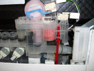

Het gaat om de Bosch Silence Comfort met E-nr SGS46A62/47, welke ongeveer 4 jaar oud is, en sinds 2 weken in mijn bezit nadat ik hem tweedehands gekocht heb.
Na een wassbeurt ruikt hij naar vis (komt het dichtst bij in de buurt), probleem is dat de vaat er ook naar gaat ruiken als hij niet direct wordt uitgeruimd.
Bij de helpdesk van Bosch vertelden ze me, dat het eventueel kan liggen aan de niveaukamer. Deze heb ik inmiddels blootgelegd, maar ik vraag me af of reiniging(vervangen is erg duur) dit het probleem zal verhelpen.
Ziet er nogal smerig uit, heet water met soda in laten lopen, een halve dag laten weken en doorspoelen.

Sorry, ik had vollediger moeten zijn, eerst het labyrint er af halen, op z'n kop zetten en het sodawater er in doen.
Jasphy
Bedankt voor je snelle reactie Jan.
Zijn de 4 pijpjes rechts op de foto lastig los te koppelen?
De 3 pijpen links lijken me geen probleem.
Dan doe ik het nu meteen, zodat hij vannacht kan weken.
Dus kopje soda met warm water oplossen, en dan in het labyrint schenken. Moet ik het labyrint daarna aanvullen met warm water tot hij helemaal vol is?
Volgens mij zitten de buisjes die u bedoelt in rubbers en kunnen er gewoon uitgetrokken worden, ik ken deze machine niet zo goed.
Het labyrint vullen tot alle plaatsen met rommel in het sodawater staan, meer is niet nodig.

Alleen zitten er nog 2 grote stukken kalk (?) in de kleine ruimte waar een soort vlotter in zit. Deze krijg ik er niet uit.
Iemand nog ideeën?
Millew
Als het echt kalk is, kan je dat oplossen met schoonmaakazijn.
Ik vraag mij ook af hoe het labyrint zo vol troep kan gaan zitten. Normaal gesproken wordt de meeste viezigheid verzameld in de filters onderin de wasmachine.

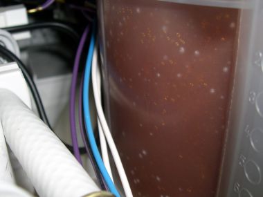

Is het nodig om deze ook schoon te maken?
Wat is dit?
Millew
De bovenste foto ziet er wel gezond uit, maar die bruine drab? op de tweede foto is niet fris.
Ik kan ook niet goed zien wat voor onderdeel dat is. Ben geen witgoeddeskundige, alleen vaatwassermachinist en kan je dus niet verder helpen.
Die "bruine drab" is helemaal geen bruine drab, het is de inhoud van de harspot en die ziet er goed uit en hoort erin te zitten.

De schoonmaakazijn zit nu een 45 min in het labyrint.
Hoe lang zal het ongeveer duren om de witte steentjes op te lossen?
Moet ik verder nog iets reinigen, of is het labyrint hier voldoende?
Is dit trouwens het resultaat van iets wat in de vaatwasser is beland door de vorige eigenaren, of door slecht design van Bosch?
Het gebeurt met vrijwel alle merken dat het labyrint verstopt raakt, regelmatig de sodamethode gebruiken en u heeft geen last meer.
Hoe lang het duurt voor de kalk opgelost is hangt van de grootte van de korrels af.

De azijn haalde weinig uit, maar de kalkreiniger van AH heeft de steentjes opgelost. De vaatwasser heeft nu 2 keer gedraaid, en het lijkt dat de geur minder is. Ik neem aan dat het in de loop van de tijd nog minder wordt.
