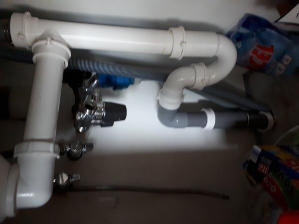

Ik heb in drie jaar oude keuken sinds enige tijd stank in gootsteenkastje. Dit probleem is eerder op dit forum genoemd, ik heb alles gecheckt.
Bijgaand de situatie. Geen stank uit keukenwasbak zelf, ook niet onder het kastje. In zwarte slang trof ik enorm stinkende drab aan, Verwijderd en alles schoongemaakt, en dacht het euvel te hebben verholpen. Helaas, de stank blijft.
1. Iemand idee hoe die drab in die zwarte slang terecht komt?
2. Tips hoe ik stankprobleem zou kunnen verhelpen.
O ja, ik had hier een quooker, maar die heb ik verwijderd, vandaar die losse kraanleiding daar.
Alvast dank voor meedenken.

Door het aansluiten van de zwarte slang heeft u een open riool aansluiting gekregen daaruit stinkt het.
Ook de afvoer van de overloop moet met een sifon worden aangesloten,en nu worden afgedopt?
Vr Gr
Frank
Je hebt nu een open verbinding met het riool.
Dat T stuk met die slang moet boeven de sifon gemonteerd worden.
Vieze drab in die slang kan komen door een gedeeltelijk verstopt riool waardoor vies water niets snel genoeg wegloopt en er een klein beetje in de slang terecht komt.

Waar dient die overloop voor? Was die ook van de Quooker en nu overbodig?

Die zou idd wel eens van de quooker kunnen zijn. Maar dan zou ik MET quooker toch ook stank gehad moeten hebben? Er zit wel een klepje bovenin, maar mss sluit die niet voldoende af. Maar dank voor de reacties, jullie zoeken het vooral in de zwarte slang. Ik ga die eerst maar eens gewoon weghalen, en dat uitproberen.

Maar dan ook dat T stuk er tussenuit halen of afsluiten.

En gelukt. Stank weg. Een zg. reparatiesok geplaatst. Nogmaals dank.
