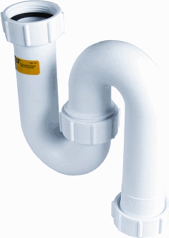

Je moet gewoon met een schone lei beginnen het verbindingsstuk pakken, van die draaibare sifons nemen, die kun je in elke stand draaien en er dan 3 op een rijtje zetten en zo verbinden naar wasbakken en wasser
nietzohandigeharry
Dus 3 van deze dan?
Het onderste stuk van de constructie mag wel blijven? (waar een sifon is + afvoer)
Lampje45
Nee, de onderste sifon moet je daar weghalen, geeft alleen extra weerstand en voegt niets toe.
Je koopt er twee bij. En zet ze met zijn drietjes naast elkaar.
