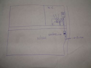

Omdat er geen ventilator in mijn w.c. aanwezig is wil het er wel eens aardig stinken na toiletbezoek, zelfs tot lang daarna.
De w.c. ligt ook nog eens net naast de voordeur en als er dan iemand aan de deur staat terwijl er net iemand heeft zitten.....
Dan doe je niet met plezier de deur open.
Normaal bouw je dan een ventilator in in het plafond.
Dat gaat bij mij niet, om diverse redenen.
Zover ik weet pak je problemen aan bij de bron.
waarom zou je dan de stank zich eerst door de hele ruimte laten verspreiden waar je zelf en daarna evt. anderen nog in moeten zitten?
Ik dacht, om het probleem bij de bron aan te pakken, het volgende aansluitschema te realiseren.
Het idee kwam spontaan bij me op maar ik weet niet 100% of het echt zal werken.
Ik denk echter dat het wel een kans van slagen heeft.
Beschrijving:
Een t-stuk plaatsen in het verbindingsstuk tussen stortbak en toilet dat omhoog steekt. hier een stukje pijp op en dan met bochten 90grd. omlaag brengen door de vloer heen.
In de kelder een verloop naar 100mm, ventilator ertussen, dan weer verloop naar 75mm en naar buiten leiden.
Schema:
Heeft iemand dit ooit geprobeerd?
