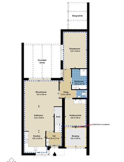

Huis van 4 jaar oud en nu 2.5 jaar bewoond. Eerst verhuurd geweest en nu door ons gekocht (half jaar geleden). Huis is gedeeltelijk verbouwd (nieuwe keuken, badkamer en verplaatsing wasmachine). Zie plattegrond beneden voor een opstelling. Wasmachine stond in badkamer, nu in hobbyhok bij wastafel. Wasmachine is aangesloten op fonteintje wc.

Inspectie-man gaf aan dat dit niet heel netjes is aangesloten (32mm buizen en veel bochtenwerk van 90 graden). De stinkende/boerende zit het verst weg van de leiding in de muur. Hij kan hier ook niets controleren omdat het een 32mm aansluiting is en hij hier zijn apparatuur niet in krijgt (is voor het gemak gelijmd in de 40mm aansluiting in de muur

- Lichte verzakking in de afvoer van de douche. Water blijft over een meter ongeveer voor 50/60% in de buis staan. Leiding van wastafel komt hier op uit. Het was geen complete verzakking.
