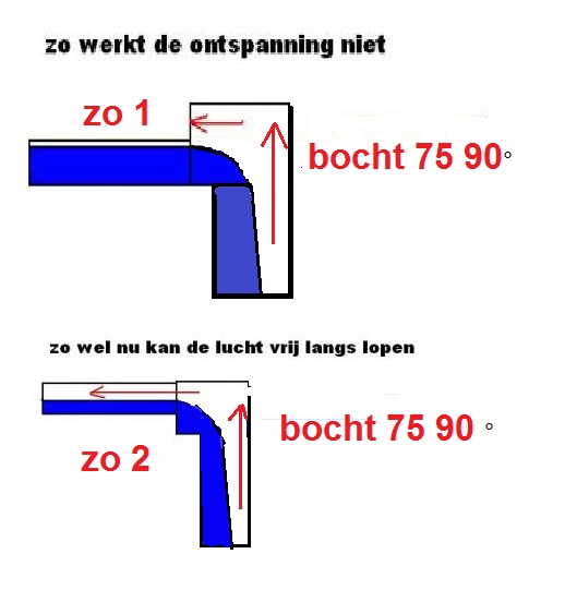

- Wasbakken (2 op 1 aansluiting) borrelen, lopen slecht weg en uit 1 komt bij weglopen putlucht uit. Bij degene die de geur produceert is er ook een bruine aanslag na een tijdje (slijmerige substantie) wat behoorlijk stinkt en je ruikt door het putje.
Inspectie-man gaf aan dat dit niet heel netjes is aangesloten (32mm buizen en veel bochtenwerk van 90 graden). De stinkende/boerende zit het verst weg van de leiding in de muur. Hij kan hier ook niets controleren omdat het een 32mm aansluiting is en hij hier zijn apparatuur niet in krijgt (is voor het gemak gelijmd in de 40mm aansluiting in de muur ).
Ik heb nu de afdichting van de Easydrain licht open staan. Het water loopt nu in de wasbakken beter weg en er zijn vrijwel geen geurtjes meer uit de wasbakken. Ik denk eraan om een wasbak te plaatsen met maar 1 afvoer.
- Doucheputje stinkt en slurpt water weg als douchekraan uit gaat. Ook hier staat na een tijdje (een week tijd) een bruine aanslag in wat ook behoorlijk stinkt. Wordt dagelijks gebruikt (2-3maal). Water loopt hier zonder problemen weg. Dit onafhankelijk van of de afdichting dicht of open is.
- Uit de leidingen komt een licht blazende rioollucht. Dit is vooral bij de douche maar ook een klein beetje bij de wastafel te merken als je je hand voor de opening houdt.
- In de WC en bij de wasmachine geen geurtjes. Ontluchtingspijp gaat ook via de wc naar het dak direct daarboven. Het fonteintje had soms nog wel eens dat hij niet wegliep. Na een luchtbel liep het dan zonder problemen weg. Heb hier een beluchter geplaatst en loopt nu goed.
Waarschijnlijk het probleem volgens riool inspectie man:
- Lichte verzakking in de afvoer van de douche. Water blijft over een meter ongeveer voor 50/60% in de buis staan. Leiding van wastafel komt hier op uit. Het was geen complete verzakking.
Mijn vragen:
- Kan een lichte verzakking in de doucheafvoer zorgen voor al deze stankproblemen?
- Kan het een probleem zijn met beluchting/ontluchting? Op de wc zijn er geen enkele luchtjes. Als ik echter met mijn hoofd boven de afvoer op het dak ga hangen (ontluchting/beluchting buis) ruik ik helemaal niets. Kan het zijn dat de ontluchting op de wasmachine aansluiting was aangesloten en deze verkeerd dichtgemaakt is?
- Heeft het plaatsen van een afwasbak met maar 1 afvoer zin? Deze komt dan recht op de afvoer in de muur te zitten zonder bochtenwerk (wel 32mm).
