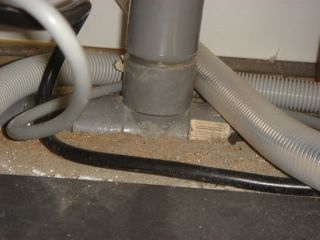

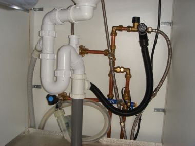

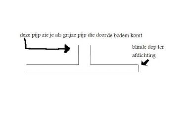

Ik hoop dat iemand mij kan helpen met het volgende twee problemen:
1) als ik een volle spoelbak leeg laat lopen, dan komt er water in het keukenkastje via de zwarte slang van de boiler.
2) er komt stank uit het keukenkastje, daarom heb ik de slang van de boiler boven de chiffon geplaatst.
Probleem 1 deed zich ook al voor, voordat ik de zwarte slang boven de chiffon geplaatst heb. Als ik de slang voor de boiler onder de chiffon plaats is hij te kort om nog een lus (chiffon) daarin te maken.
Welke aanpassingen moet ik doen? Of ligt het aan de afvoer onder het keukenkastje? Zie onderste afbeelding.
Alvast bedankt!
Bundy
Ik zou die water aansluiting in de kast verhogen zodat ook je zwarte slang mee omhoog gaat,en daar bij je afvoer onstoppen daar blijkt het ook niet lekker te lopen .
Rene de klusser
Specialist Bouw

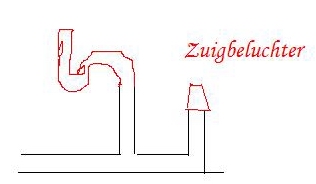

Breng met twee 90 graden bochten het afgedopte gedeelte achter de bodem omhoog.
Breng hem op hoogte van de kraan ven de boiler.
Plaats een zuigbeluchter op het eind.
Overstromen van de leiding komt door volvulling.
Verhelpt dit het probleem niet zal de horizontale enigsinds verstopt zijn.
maar plaats de beluchter wel dit help altijd.

Een extra beluchter is niet nodig, die zit al op de sifon.
Voor het aansluiten van de zwarte slang heb je volgens mij net zo'n aansluiting nodig als die voor de afwasmachine wordt gebruikt (grijze slang).
Doordat die niet goed afsluit krijg je lekkage en kennelijk ook stank.
Hoewel die stank door de sfon tegengehouden zou moeten worden.
Kennelijk trekt je sifon leeg. misschien door een beginnende verstopping verderop.

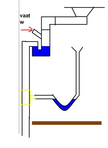

Heb even je foto bekeken en kwam toch op 2 dingen
je moet de sifon hoger zetten door de buis in te korten waar je vaatwasser is aan gesloten, daar door gaat je sifon hoger zitten.
En net daar onder zet je de boiler aan sluiting zodat je een goede stank afsluiting houd
zie tek:
en je aan sluiting onder het aan recht moet anders te veel tegen werking.
een extra beluchter hoef je niet te plaatsen zit al op je sifon
Succes

Henk 253, het bovenste plaatje van jou is de oude situatie. Alleen is de zwarte slang tekort om er een boog (sifon) te maken. Ik zal die aanpassingen maken zoals op jouw plaatje, thanks!

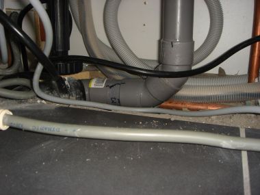

Voor het gedeelte onder de vloer is het wat lastiger omdat die buis half in het beton ligt gestort. Als daar een andere bocht o.i.d. op moet, dan is dat heel veel werk. Is het de bocht die verkeerd is of zit er toch een soort verstopping in de afvoerbuis? Zoals ik lees is de mening verdeeld?
Een foto van de afvoer onder de keukenkast.

Je kan die flexibele slag ook los verkrijgen kijk even bij de bouwmarkt

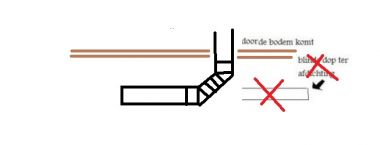

leiding zit gewoon in de smeer laag kan je zo op kappen, je zaagt t-stuk er af en plaatst eerst 1 bocht 45° 2x mof daar in lijm je een bocht 45° 1x mof nu kan je daar het benodigde stuk pvc lijmen tot je aansluitingsstuk van je boiler afvoer.

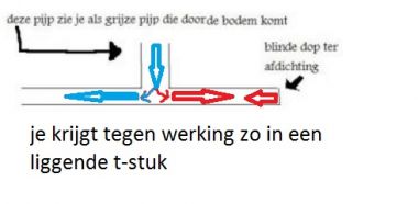

haakse aan sluiting van een verticale T-stuk kan wel want dan heeft het geen tegen werking.
Henk253

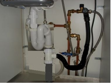

Als die slang te kort is kan je er ook voor kiezen om het t-stuk van het water te draaien zodat de inlaat combinatie lager komt zodat je toch een goede sifon houd
zie bewerkte foto:
Ravensteyn
Bedankt Henk,
Ik ga je oplossing uitvoeren. Ik ben blij dat het een smeerlaag is die gemakkelijk te verwijderen is, komt goed!

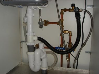

Henk en anderen,
Bedankt voor je tips. De vloer was gemakkelijk te verwijderen. Ik noemde het eerst beton, maar het lijkt meer op zand.......
Ik heb de aansluiting van de afvoer van de vaatwasser ingekort. Ook heb ik de bocht na de sifon ingekort. Bijgaand de foto's van de nieuwe situatie. De problemen zijn opgelost.
Mijn dank is groot, fijne feestdagen!

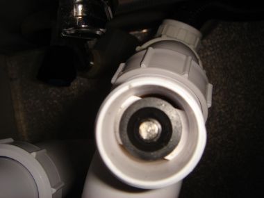

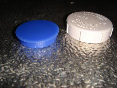

Zit er wel een rubber rondje in de beluchter?
Of is hij helemaal leeg en open?
Ravensteyn
Frank,

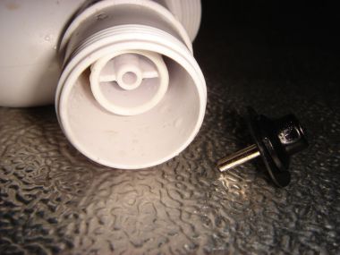

Er zit een rubber rondje in de beluchter en een blauw plastic kapje onder de schroefdop, zie foto's.
Ik heb net de beluchter en sifon verwijderd en schoongemaakt.
Groeten,
Frank
Wie weet bleef het rubbertje en asje een beetje hangen.
Loopt dat soepel op en neer?
Anders even een beetje wd40 er op spuiten.
Ravensteyn
Frank,
Bedankt voor je reactie. Na het schoonmaken van de beluchter lijkt het probleem opgelost te zijn.
Het ijzeren staafje met rubber eraan gaat soepel.
Ik heb er een volle bak doorheen laten lopen zodat de beluchter moet openen en nu dus ook sluit!
Bedankt!
